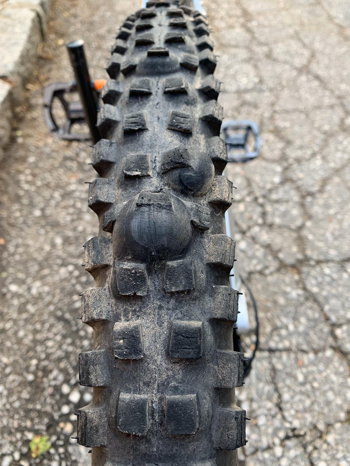

Хора кажете защо стана така ? Гумата я сложих май месец чисто нова, колелото се ползва, като второ и нее чак толкова много карана.
Schwalbe magic mary
(272.09 KiB) 671 пъти

Мнениеот Lucky Loser » Чет Сеп 26, 2019 9:32 pm
Това след някакво специфично каране ли е станало, примерно спускане по каманак или нещо подобно ?
Не бях виждал такива цицини на гума :popcorn:

Мнениеот Yash » Чет Сеп 26, 2019 9:44 pm
Според мен е просто производствен дефект. Некачествена оплетка.

Мнениеот Belyov » Чет Сеп 26, 2019 9:50 pm
Не беше нещо по особено каране. Оставих го вечерта и всичко си беше наред с гумата, на сутринта гледам цицините даже са около 10. По цялата гума са.

Мнениеот moridinbg » Пет Сеп 27, 2019 8:44 am
На Швалбе регенерата (:

Мнениеот martin.radev » Нед Ное 03, 2019 7:59 pm
Belyov написа:Хора кажете защо стана така ? Гумата я сложих май месец чисто нова, колелото се ползва, като второ и нее чак толкова много карана.
Schwalbe magic mary
Тая гума на твое място си я нося в Драг (Предполагам от там е дошла като генерален вносител на Швалбе) и си искам парите и въпреки, че аз карам изключително и само с
Швалбе, ако това стане с моя гума - сменям дистрибутура на момента - ако ще да ми излиза двойно по-скъпо от https://chainreactioncycles.com
представям си да тръгна за няколкодневно каране и след първата нощ да се събудя без външна гума :))

Мнениеот banzai » Сря Ное 20, 2019 6:29 pm
martin.radev написа:
Schwalbe magic mary
Дистрибутора каква вина има в случая? Гумата е дефектирала, отиваш, правиш рекламация и ти я сменят. Вината е в производителя и се случват такива неща, няма нужда от предървяне.

Мнениеот martin.radev » Съб Дек 28, 2019 6:55 pm
banzai написа:
Schwalbe magic mary
Дистрибутора е Драг, ако това не ти говори достатъчно няма к'во да ми се държиш като обиден се едно бащинията съм ти нахранил, трябва ли да ти обръщам внимание, че
продават гуми - Evolution series, които фабрично - би трябвало да са в картонена кутия с книжка към тях....навити с ластик от нарязани вътрешни гуми, Драго сигурно като отиде в
Германия пита: "Има ли нещо за изхвърляне?"А колкото до рекламацията опитвал съм да сменя ръкави Ендура за по-голям размер, буквално не бяха обличани никога, пратиха ме обратно към онлайн-магазина...ебати брадата. Добре, че имат механици, които са супер пичове, че иначе да са изпозатворили сергията.
П.С: Не искам да започвам някаква караница тука, просто гума, която струва сериозни пари и изглежда по тоя начин - някой трябва да носи отговорност
така както се е надула - можеше да се пръсне без видима причина в някой вираж или дроп и да приключи карането на момчето...в най-добрия случай до края на сезона.

Мнениеот Pr3d4t0R » Пон Дек 30, 2019 11:02 am
Oт bike-components ми бяха пратили Максис с крив борд - на 1.7 налягане изплюваше борда. Пратих им я и ми замениха бързо бързо с нова. Та както написа banzai , когато се появи дефект човек трябва да се свърже с търговеца, от където я е купил за рекламация - Belyov не ни е написал до колкото виждам как се е развила ситуацията.
ПП Аз също купувам само гуми от чужбина вече 4ри години и моите скромни наблюдения са, че са с друго качество, но и на доста различна цена.

Мнениеот scratch » Пон Дек 30, 2019 3:53 pm
Аз съм купувал 2 гуми висок клас Швалбе от драг и не съм имал никакви драми с тях - надуват се, не са криви, държат боза, всичко е точно.
Честно казано винаги ми е било чудно защо в България цените на гумите са средно 20-30 лв под цената на същия модел в чуждите сайтове. Важи катко за Швалбе, така и за Максис.
Факт е, че има дефектни бройки, но е и факт, че супер много хора си търкалят гумите купени от тук без проблеми.

Мнениеот martin.radev » Чет Яну 02, 2020 3:59 pm
Така е съгласен съм с теб, че много хора си карат с гуми от Драг и няма проблеми, може и 200 гуми да се сменят и да няма проблем с нито една,
но като има веднъж и това ти прецака 4-дневно каране на ден 1ви, гумата почва да се рони като от дунапрен, 25км по-късно бозата (Станс) се процеждаше през борда, Nobby Nick(Еvo/ Snake Skin) слoжих вътрешна, лепих я три пъти за следващите 5 часа, защото гумата изскачаше от борда над 22 psi и трябваше да карам/возя/бутам на около 15psi (~1 bar, а бях 90+ килограма с екипировката и разбира се говоря за задна гума на твърдак :) ) и така се отказах, да не прецакам карането и на групата и си слязох надолу към Лакатник...
Та мисълта ми беше доколко важно е за всеки това никога да не се получава отново? За мен много - от тогава давам с по 30-40 лева повече на гума но си поръчвам от ЧейнРеакшън
или Байк Дискаунт и не си поставям ценното време на колелото на карта.
