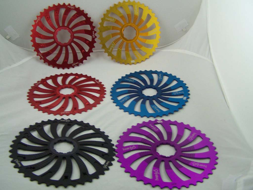

Мнениеот windv » Сря Мар 05, 2014 9:23 pm
Още венци с 40 и 42 зъба от Twenty6 products. още няма цени.
(95.26 KiB) 274 пъти
~~~o)Ѣ(o~~~
