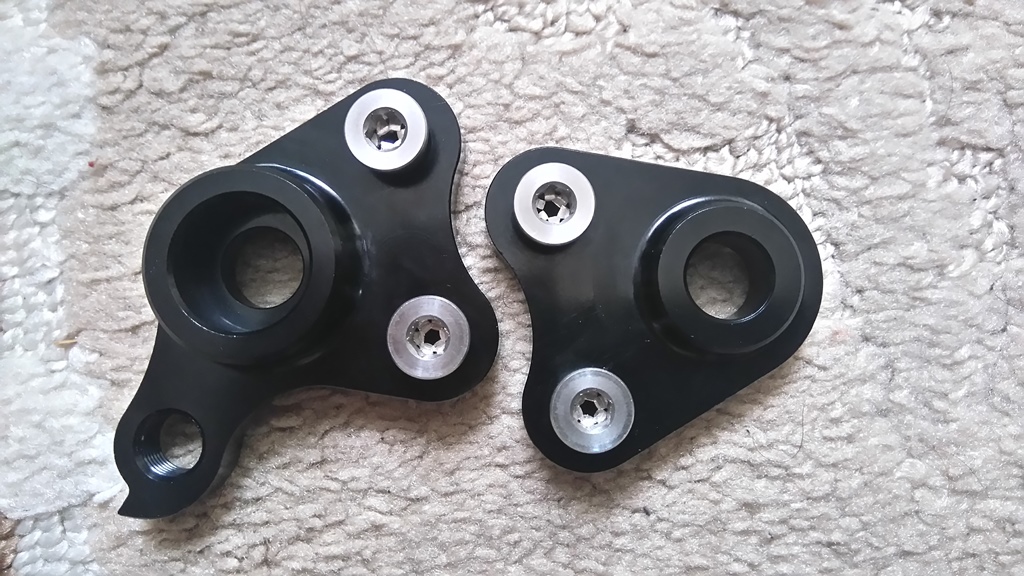

Alpina написа:Докато го оставях питах имат ли уши, че моето е леко криво и ми прави проблеми... познайте... "няма, но сме поръчали".
Това е нещо, за което се съмнявах от доста време и някак си се надявах да не е случая с колело модел 2015-а... Така в момента съм малко "паля свещички да не счупя ухо, че колелото ще се превърне в украса"... :dontknow:
Нямаш ли познат стругар или фрезист, който по образец на оригиналното да ти направи 2-3-4-N на брой резервни ушета срещу почерпка/смешна сума? :)
Kobeto написа: С проходните оси не съм наясно как са нещата. .
Има достатъчно афтърмаркет оси за всякакви стандарти на захващане към рамката, отделно че може да се измисли нещо пак с познат стругар/фрезист, ако стандарта е супер извратен. :)

Сигурен ли си че не е от остта? При мен имаше пукане само че отдясно, оправих го като мацнах тънък слой литиева грес на резбата. Само много внимавай като завинтваш обратно касетата че е много лесно да се прецака резбата а нарязването на нова е главоболие страшно.

ЧестоНеадвкватен написа:Сигурен ли си че не е от ос касетата? При мен имаше пукане само че отдясно, оправих го като мацнах тънък слой литиева грес на резбата. Само много внимавай като завинтваш обратно касетата че е много лесно да се прецака резбата а нарязването на нова е главоболие страшно.

Мнениеот Kobeto » Чет Сеп 29, 2016 6:49 pm
hitar_potar написа: Нямаш ли познат стругар или фрезист, който по образец на оригиналното да ти направи 2-3-4-N на брой резервни ушета срещу почерпка/смешна сума? :)
Тия ушета май ще са всякакви други, но не и със здравината и качеството на оригиналните :) Аз лично бих потърсил фрезист ако стигна до там велосипедът ми да виси като трофей на стената и да няма части за него.
ЧестоНеадвкватен написа:Сигурен ли си че не е от остта? Само много внимавай като завинтваш обратно касетата че е много лесно да се прецака резбата а нарязването на нова е главоболие страшно.
Предпочитам там да пипат хора, които се занимават с такива ремонти - в сервиз. Затова колелото ще лети до Пловдив - да го погледне който трябва, дано както трябва и дано за последно.

Не е сложно, просто трябва да се навие на ръка, при мен се нави почти докрай на ръка. Важното е да се почисти много добре, но си прав. Като е в гаранция и не си уверен че ще се справиш не си струва риска. :agree:

Мнениеот hitar_potar » Пет Сеп 30, 2016 1:42 pm
Kobeto написа: Тия ушета май ще са всякакви други, но не и със здравината и качеството на оригиналните :) Аз лично бих потърсил фрезист ако стигна до там велосипедът ми да виси като трофей на стената и да няма части за него.
Дали?! Стругаря, чиито услуги аз ползвам, най-редовно прави за свои приятели вътрешни елементи по моторите на колите им (хобито им е да раздават газ на разни бегачки). Отделно че доколкото знам, поръчките на фирмата, в която работи, са с изисквания за много сериозно качество. От години бръмча с хардуер на шок, изработен само от него и досега е издържал повече от оригиналния. Качествата на изработения елемент зависят много и от материала, а той като знае какъв материал трябва за даден елемент, проблеми няма. Пък и си говорим само за 1 ушенце за дерайльор - тва не е сложнотията на сложнотиите! :agree:

Мнениеот Pr3d4t0R » Пет Сеп 30, 2016 2:56 pm
Също така ухото трябва да се счупи, а не дерейльор/спици/чейнстей. Така че трябва да е от една идея по-мек материал.

Мнениеот Kobeto » Пет Сеп 30, 2016 4:24 pm
Pr3d4t0R написа:Също така ухото трябва да се счупи, а не дерейльор/спици/чейнстей. Така че трябва да е от една идея по-мек материал.
Точно заради тези качества подлагам на съмнение правеното ушенце :) - да издържа колкото трябва и да се счупи когато трябва ;) hitar_potar, не влизам в спор с теб, да не го приемеш лично ся :beer:

Мнениеот Alexi » Пет Сеп 30, 2016 4:44 pm
аз на едно от пребиванията ми дерайльора се изкриви на гъз ухото не мръдна ,оригинално кросовско :D

Мнениеот Kobeto » Сря Окт 12, 2016 1:35 pm
Машината и ушетата долетяха от Пловдив :beer: Предстоят тестове, само да спре да вали

Мнениеот Alpina » Сря Окт 12, 2016 1:41 pm
То реално лявото нужно ли е?
Инак трябва да поръчам 1-2... :(

Мнениеот Kobeto » Сря Окт 12, 2016 1:48 pm
Ми, за да даде фира точно то, май си требе много душманска експлоатация или кофти късмет при падане. Аз лично предпочетох да си ги имам двете и да си седят в repair kit-a в раницата. Даже ся имам и резервна верига, която също смятам да разнасям :lol:
