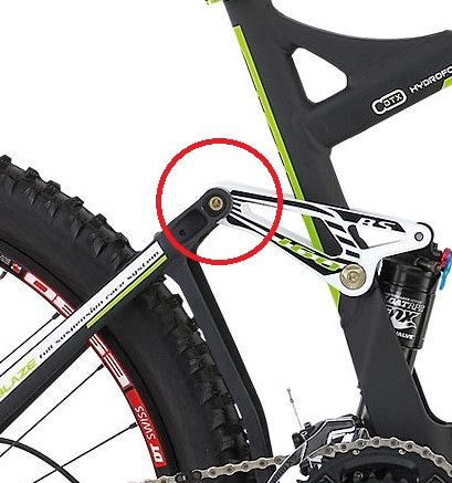

Мнениеот Bace_kz » Чет Сеп 26, 2019 11:10 am
Дали има някой, който има счупена рамка и би ми продал тези болтове ? :beer: Или да ми дадете съвет за читав стругар за София.
Благодаря предварително.
