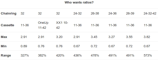

Мнениеот moridinbg » Нед Дек 01, 2013 1:08 am
съотношение един оборот на педалите на колко оборота на задното колело отговаря, за различните варианти плочи и касети. Най-ляво е класическото 22-32-44 с 11-34 касета.
Таблицата е от преди няколко години, за това няма 10-42 на ХХ1. Като гледам, обаче, ще има малко малко по-ниски максимални и съответно още по-ниски минимални.
Само че прословутата касета на Hope с 9 зъба и интегриран храповик откакто е обявена през 2010 няма повече информация от страна на Hope :(
По последна информация трябва да е съвместима с Hope Pro 2 (Evo) като просто заменя неговия храповик.
Тооо от Hope чакаме и курбели и водач (:

Определено ако имаше готова касета 9-39 я взимах веднага и това щеше да бъде най-оптималния вариант. Не знам защо изведнъж от 36 скачат на 42 чак...
Дори обтегачите, които са с капацитет до 36 да се справят някакви с 40+ това не знам за колко дълго време ще и дали няма да има нужда от постоянна настройка. Рискова работа ми се вижда. Предпочитам някакъв по сериен вариант.

Мнениеот moridinbg » Съб Дек 07, 2013 9:22 am
33 зъба е разликата, т.е. е нужно средно рамо. А слагат най-големия 42, защото SRAM са с 42 и не върви да са по-малко... ХХ1/0 пък е с 42, защото съответно най-малкият им е 10, а не 9 зъба и това предполага по-голяма плоча отпред.
Интересно ще е, ако Шимано измислят нещо подобно като контра на ХХ1 която да е и малко по-различна. 10 скоростна система 9-38 с електронно превключване и цена $1999 хаха

Идея е Шимано да стоят на 10 скорости и зъбния блок да е 9-36 или 9-39. Така единственото, което настоящите люде вече с 10-скоростни системи ще трябва да си купят, са зъбния блок, храповика (нищо не пречи да е съвместим с ХХ1) и 1 водач за отпред. :) Даже това ми се струва оптималния вариант - така Шимано могат да избият рибата, щото тая касета няма да е съвместима само с XTR - ще е съвместима с всяка една от сериите им (като изключим Зий и Сейнт с късите рамена на дерайльорите им). :)
А за електронното превключване - нз доколко е по-полезно за 1 байк и дали не е повече глезотийка, отколкот нещо сериозно. :)

Мнениеот APD » Съб Дек 07, 2013 10:06 pm
marsa написа:При всякакви. "По-голямо предавателно отношение" е, ако ще се хващаме за думата. То сама по себе си никоя предавка не е "слаба" или "силна"
Като например? Щото и 5% до 15% да са за неприятните ти предавки и 15 до 25% за любимите, то добрият стил на въртене + добре натренирани крака ще изтрият разликата.
