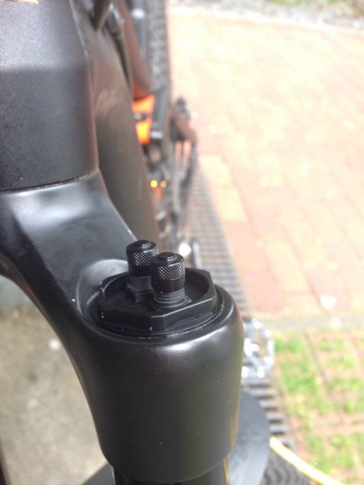

Мнениеот outfaced » Пет Юли 10, 2015 11:12 pm
На тема Long Term Report ... сега си загледах по от близко стеншъните. Това черното покритие не го знам какво е, ама определено не е здраво. От страни къде съм се врял по разнии храсти стеншъните са целите на малки драскотинки. Съвсем малки де, но честно казано не го очаквах. :dontknow: Имам и една малко по видима черта по дължина на стеншъна явно от бушингите или някаква попаднала мръсотия.
За втори път я отварям да я мажа. В ботуша с компресията беше почти сухо ... в другия си имаше малко масълце. И това при положение, че слагам повече от предписаното. Но тоя проблем го имах абсолютно същия с фокс-а преди ... единия бутуш иска повече мазане.
И ся един дерт, че нещо май омазах :D ... докато беше наопаки вилката като я затварях я натиснх да я сгъна. Нещо запецна на средата и аз натиснах още малко и нещо изпука. След това си се сгъна нормално. Само че сега на компресията позиция 2 и 3 "хваща" не от началото на хода а след като се сгъне малко вилката и тогава втвърдява. Нещо май съм успял да разместя вътре :crap: Май на степен 1 (open) май няма промяна, ама се чудя какво стана :dontknow:
продавам: разни неща

Мнениеот TheUndertaker » Пон Юли 13, 2015 9:00 am
outfaced написа:На тема Long Term Report ... сега си загледах по от близко стеншъните. Това черното покритие не го знам какво е, ама определено не е здраво. От страни къде съм се врял по разнии храсти стеншъните са целите на малки драскотинки. Съвсем малки де, но честно казано не го очаквах. :dontknow: Имам и една малко по видима черта по дължина на стеншъна явно от бушингите или някаква попаднала мръсотия.
Тая вилка иска доста често смазване Русев ;) и радвам ,се че четеш какво пиша, да не си сглабяте вилките сгънати. Лично не препоръчвам и вилките да, се сглабят обърнати ама въпрос на вкус.

Мнениеот outfaced » Пон Юли 13, 2015 10:08 am
TheUndertaker написа:Тая вилка иска доста често смазване Русев ;) и радвам ,се че четеш какво пиша, да не си сглабяте вилките сгънати. Лично не препоръчвам и вилките да, се сглабят обърнати ама въпрос на вкус.
Тя работата съвсем отиде в киреча :D ... LSкомпресията вече въобще не бачка. Цъкам, ама няма никой. Не че е болка за умиране, ползвам я веднъж на високосна но все пак малко тъпо. Някой на PU също ми се оплака с тоя проблем. При сгода ще ти дам демпера да го видите. Инак самата вилка си бачка и без LScomp. все така мазно.

Мнениеот outfaced » Пон Юли 13, 2015 7:11 pm

Мнениеот veskox » Вто Юли 14, 2015 9:16 am
Здравейте на всички, при мен проблем с Pike RC се появи след смяна на маслото от 13 клика на LSC станаха 3, няколко пъти ходи при майстор и проблема е горе долу оправен вече имам 13 клика работещи. Та в момента врътката от "отключена" като се завърти към "заключване" няма никакъв проблем но когато от заключена се завърти към отключена някъде след средата "може" да се появи едно блокиране на врътката и трябва 1-2 клика да се върне назад или да се натисне от горе самата врътка за да се освободи. Към колегата outfaced аз ти писах :beer:
veskox

Мнениеот 4getcredo » Вто Юли 14, 2015 9:23 am
outfaced написа:шит ... :confused: :banghead: :xx(: :V:
не е сефте ... http://forums.mtbr.com/shocks-suspensio ... st10853110
Спомняш ли си Кристоф какво каза миналото лято... с тия капути, дето ги слагат? :banghead:
4getcredo
Мнения: 3174
Re: RS Pike
Мнениеот outfaced » Вто Юли 14, 2015 9:42 am
Точно и аз за това се сетих. Мани ... :boggled:
Все пак вилката и с малко въздух в компресията работи добре :D Не джвака осезаемо. Само рибаунда беше на max.
Късмет, че от как стана тая работа не съм държал байка дълго наопаки.

Мнениеот outfaced » Чет Авг 06, 2015 9:41 pm
Значи оказа се, че просто не съм случил на маршрут са за да оценя намаляването на хода ... тва 1300м катерене с постоянен наклон 12% малко ми промениха мирогледа :D
Инак относно дефекта по горе - новата част се сглоби относително лесно. Пак малко цакане има с резервните части. Самата гума е напълно самостоятелна и може да се продава отделно, а не с още 3 други фино струговани/фрезовани алуминиеви детайла, ама как да е. Нищо ново под слънцето.
Относно самия дефект се твърди, че можело да стане от предозиране с масло. Малко плоско извинение за всеки видял частта на живо. Това е гума дебела 2,5мм. За да се скъса от надуване ще и трябва мноооого надуване и много повече място отколкото има в стеншъна. Вилката ми е на 2 години и не е отваряна ... та простата истина си е дефектен мат'рял - случва се.
Има и DIY решение на цялата проблемация, но не гарантирам за колко време. При мен утрая без ядове 2 дена и 3000м спускане.
