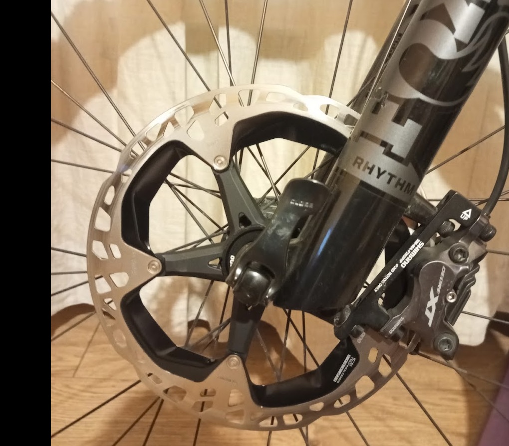

Мнениеот martin.radev » Вто Фев 20, 2024 11:33 am
Висок клас Шимано диск + Метални радиаторни накладки ще дадат най-добро представяне със шиманска спирачка.
Не е казано, че ще има най-дълъг живот диска, но не това търсим доколкото разбрах?
И съм абсолютно съгласен, че само радиаторните накладки сами по себе си - трябва да натежат в избора.
от 180мм скочих на 203мм и ако нещо ми пречи да спускам не е спирачката а възможностите ми.
(221.37 KiB) 1183 пъти
А иначе при мен модулацията се случва в главата ми, никога спирачката не ме е поставяла в опасна ситуацията заради липса на модулация.
И ако трябва да съм до болка честен модулацията като терминология в нашия спорт/хоби - я намирам като изтънчена думичка, с която СРАМ потребителите
прикриваха липсата на мощност в моделите от близкото минало (Guide/Level както и това недоразумение АВИД).
