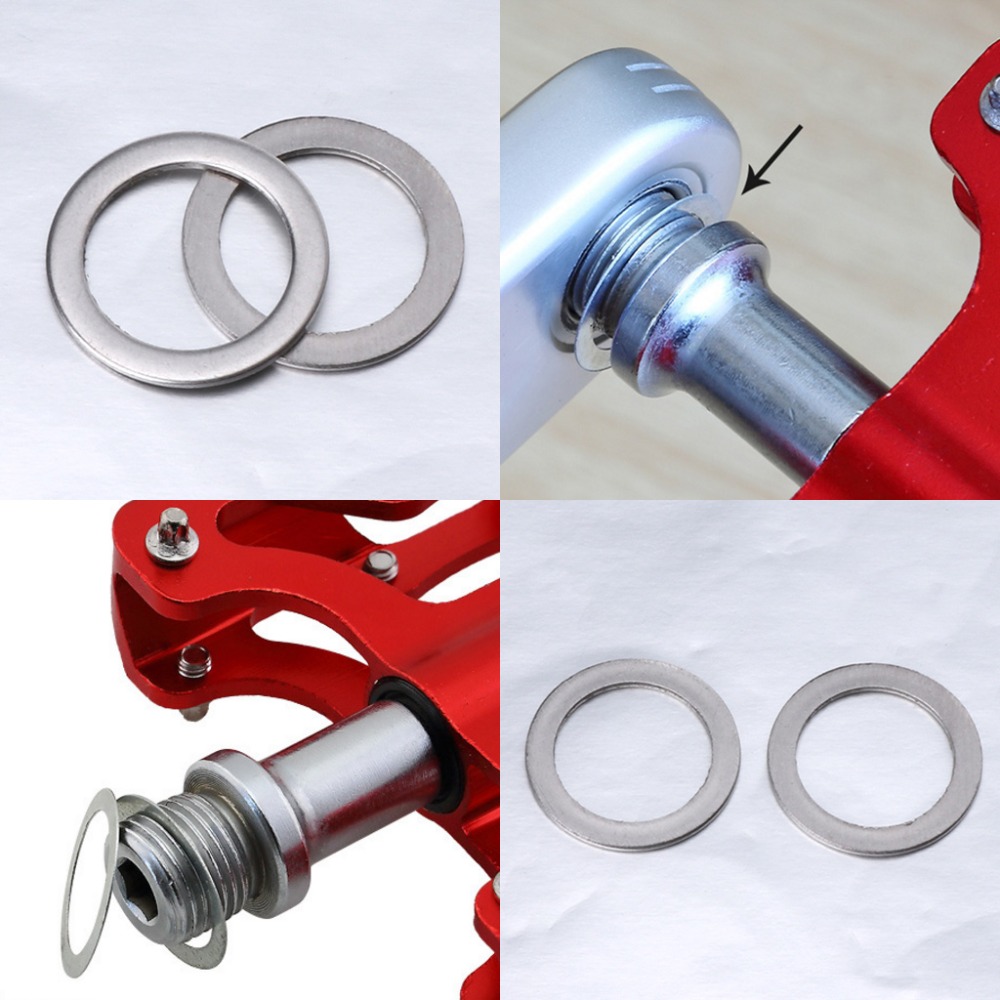

Иначе колелото е почти готово, остана да наглася пипкавите работи - дьлжина на жилата/броните, захващането им за рамката, нагласяне не скоростите и тн. А и педалите да туря ... само дето не знам трябва ли шайба между курбела и педала?

Мнениеот Bi11y » Пон Апр 04, 2022 6:06 pm
Каква шайба имаш в предвид между курбела и педала ?

Re: project 2022
Мнениеот NASIO » Пон Апр 04, 2022 10:17 pm
Обикновенно има по нещо между педала и курбела. Дали шайба или някакъв друг вид опръстен, иначе оста на педала може да започне да дере алуминиевия курбел или да корозират помежду си.

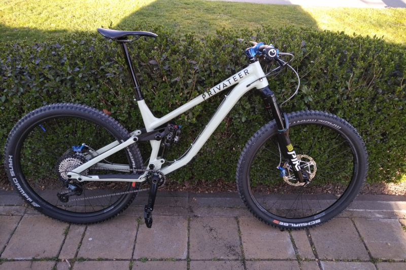

Мнениеот pascoff » Вто Апр 05, 2022 6:37 pm
Ето го и новото ми гадже в завършен вид. Ще и викам просто - 141. Огромни благодарности на всички, които се включиха в темата. Ако се засечем някъде, ме подсетете да черпя :beer:
Иначе тежи малко над 16 кила (без боза). Последните 3 снимки показват колко е дълга веригата. На улицата върви чудесно, може към края на седмицата да е изведа на романтична разходка :)

Re: project 2022
Мнениеот halfdone » Вто Апр 05, 2022 6:45 pm
Честито, много добре е станало.

Re: project 2022
Мнениеот Alexi » Вто Апр 05, 2022 7:02 pm
познах и общото тегло :beer: красавец е инак ,безаварийно

Re: project 2022
Мнениеот jayblack » Вто Апр 05, 2022 7:23 pm
Честито и със здраве да му навъртиш безброй много километри.
Веригата според мен е окей и няма нужда от скъсяване.

Re: project 2022
Мнениеот pascoff » Пон Апр 11, 2022 8:54 am
Благодаря ви за пожеланията! :beer: Сега остава и времето да се оправи, че да е по(д)карам както си трябва :)
