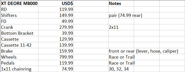

Мнениеот windv » Пет Май 15, 2015 8:33 am
Ето някакви примерни цени
http://www.pinkbike.com/photo/12198811/

Мнениеот hitar_potar » Пет Май 15, 2015 8:53 am
Ако се вярва на тая таблица, в която липсва веригата (да приемем, че цената й ще е 30 долара), то тогава команда, заден дерайлъор, верига и зъби отиват на 365 долара. Това би бил моя ъпгрейд, ако залитна към ХТ м8000 - настоящия Рейс Фейс Турбина курбел с Хоуп плоча са си достатъчно добри! Но за мен Зий комбинацията, която имам, се нуждае единствено от 40т и 16т зъбаци, за да е всичко, от което се нуждая. Което ще рече едни 100лв. :)
Останалите пари бих вкарал в комплект ХТ м8000 спирачки - там вече е съвсем друга бира! :nuts:
