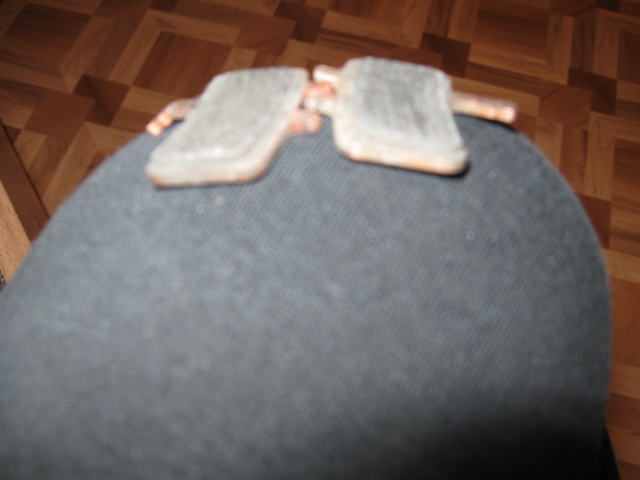

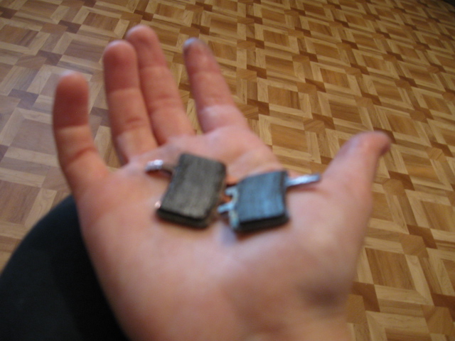

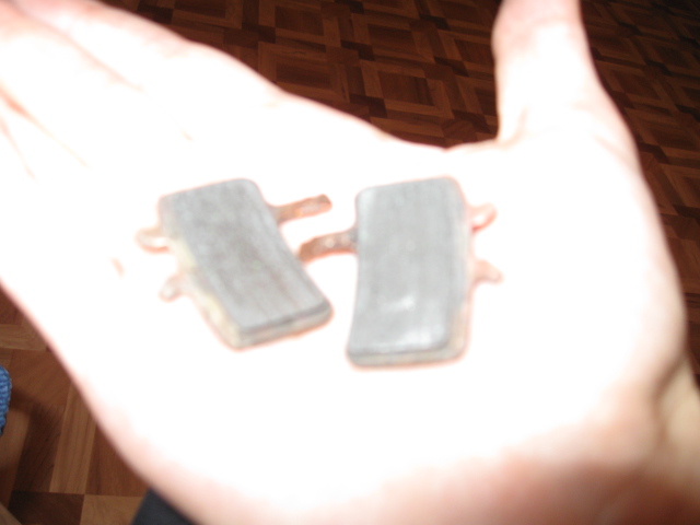

Мнениеот _SoRa_ » Съб Авг 08, 2009 7:08 am
Някой би ли обяснил как точно се махат накладките?
Ето това правя аз, но не се получава:-
-махам задното колело
-развъртвам /не докрай/ голямата червена вратка
-доближавам двете накладки и се опитвам да ги махна, да ама не ... не помръдват :dontknow:
Усещам, че пропускам някаква важна част :dontknow:
_SoRa_
Мнения: 2633
Рейтинг: 1994
Re: Важна тема: Avid BB7 и BB5
Мнениеот _SoRa_ » Съб Авг 08, 2009 8:10 am
Готово ... те накладките една по една се изваждали :D Но ми се струва, че не са напълно износени. Довечера ще кача снимка за мнение.

Мнениеот Pr3d4t0R » Пон Авг 10, 2009 9:39 am
Нужна е смяна на накладката, ако цялата й дебелина (планката+феродото) е по-малка от 3 мм.
Мнения: 4118

Мнениеот _SoRa_ » Съб Авг 15, 2009 5:12 pm
С малко закъснение показвам сменените наклдаки. :magnify:
Започнаха много да стържат по ротора и за това ги смених.
_SoRa_
Мнения: 2633
Рейтинг: 1994
Мнениеот Ozzie » Съб Авг 15, 2009 9:46 pm
@_SoRa_
снимките ти са безобразни, но по това което се различава, в тези накладки има още много, ама много живот
Мнениеот jivkonik » Нед Авг 16, 2009 3:52 pm
Свирепия звук, който чуваш по време на спиране може да не е от износени накладки, а от сучещ се ротор в следствие не добро подравняване на спичания апарат спрямо диска. Така симаните накладки изглеждат приятно дебели.... няма да е зле да пуснеш апарата да снима в режим МАКРО.....
