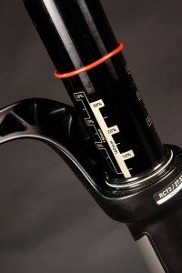

Здравейте, вече съм собственик на Pike RC 160mm 27.5. Четох из разни форуми, че понякога вилката не се разгъва до край.Искам да попитам, колко е дължината на стеншъните измерена от "края на семерината" до короната.
Разстоянието между двете червени линии.
При мен е 162-163 милиметра.Изображение

Мнениеот jungleraver » Сря Фев 24, 2016 9:53 am
psixopat нямам идея бро, ама нали имаш разграфени индикаторни черти за САГ - гледай разграфеното за 160мм, и трябва да е където теоритично би била чертичката за 0% - точно като на тази снимка:
