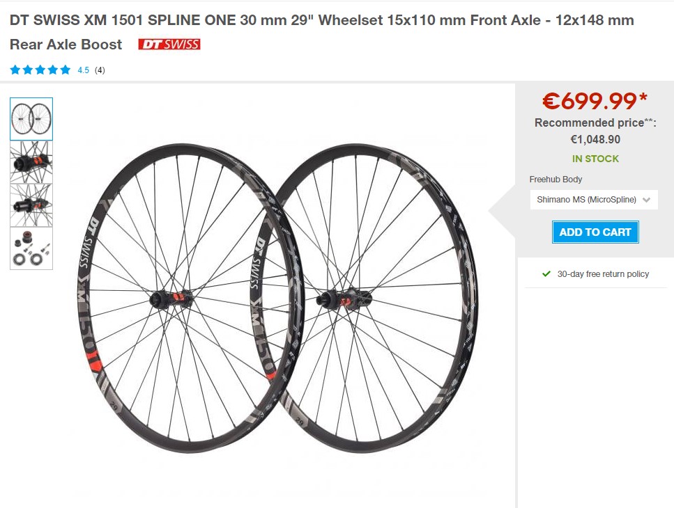

Направих си регистрация в Габко, да видя какво е що е. Още не ми е ясно как точно да си попълня адреса в магазина. А в магазина (probikeshop), сега пак друга цена ми дава, за Германия (прикачам скрийншот). Още по-примамливо.

Мнениеот Bi11y » Пет Юли 09, 2021 4:40 pm
Gworan написа:Направих си регистрация в Габко, да видя какво е що е. Още не ми е ясно как точно да си попълня адреса в магазина. А в магазина (probikeshop), сега пак друга цена ми дава, за Германия (прикачам скрийншот). Още по-примамливо.
Имаш адрес на Габко в DE,телефон на Габко в DE , твоето име и фамилия + ID генерирано от Габко го даваш като адрес и получател в Германия. Габко напрактика го получават в Германия вместо теб и 1 път седмично пътува камион към България . Предпочитания офис на ЕКОНТ/ Спиди го попълваш в профила .

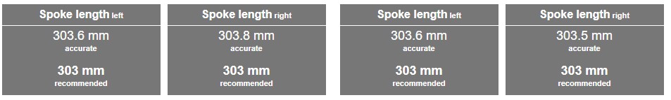

Мнениеот Gworan » Съб Юли 10, 2021 7:25 pm
С един милиметър - да, но от калкулатора им излиза това (прикачам файл):
С точност ги дават между 303.5мм - 303.8мм, и стават почти два милиметра разлика. За това помислих, че е по-добре да търся 303мм или 304мм спици.

Re: Капли, движения, стандарти...
Мнениеот Alexi » Съб Юли 10, 2021 9:09 pm
значи хвърлят се главините и шините на Базе примерно и да се спасява :evil: 1-2 мм ,не е твоя грижа .. ще намери спици ,избор има

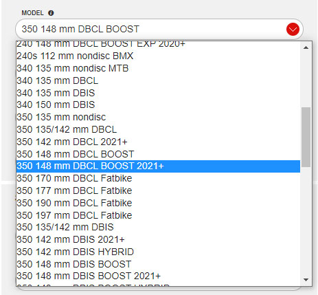

Забравих да спомена още един плюс за 240 спрямо 350, както бях казал в предишен пост, 350ките идват с 18 зъбов ратчет, въпреки че в описанието на сайта на DT, пише 36. В описанието на продукта в магазинтие си пише 18 (а и видяхме, след като мой птиятел си купи такава главина, че не идва с 36), и трябва да им се купува отделно ъпгрейд кит. Пак излиза по-евтино 350ката, но вeче разликата в цената не е близо двойна, а нещо от рода на 25-30%, и не боли чак толкова.

Иска ми се да попитам нещо друго, относно главините с повече точки на зацепване, как се отразява на окачването, в отношение на pedal kickback. Конкретно за преминаване от 24 към 36 точки. На теория, колкото повече зъба има в главината, толкова по-вероятно е да ритат педалите, но колко осезаема е разликава в реални условия? То ще зависи и от окачването, и от броя зъби на предния венец, и т.н. Въпроса ми е по-скоро, има ли смисъл да го мислим въобще? И, евентуално, от 36 ако се минава към 54 точки.
Gworan
Мнения: 1033
Мнениеот Alexi » Нед Юли 11, 2021 6:38 am
имам 2 сета капли ,с 18 и 36т рачет съответно 350 и 240 главина ,не усещам разлика при спускане но може би моето окачване няма ясно изразен кикбек ,не съм чак толкова запознат с тия неща .. инак 350 са с 36т ,само че най новия модел .. по предните са си 18
Мнения: 6662
Мнениеот Gworan » Нед Юли 11, 2021 6:51 am
Alexi написа:350 са с 36т ,само че най новия модел .. по предните са си 18
Направи ми впечатление, като избирах главини в калкулатора на DT, че има 350 модел от 2021г, явно те вече са си с 36 зъба. Но, изглежда по магазините още не са пуснали новите.

Gworan написа:
Като гледам на къде си се насочил, ако има налични някъде 1501 ги вземи и не се занимавай , ако ще караш ХМ481 шини.

Новия ратчет на 240 ЕХP идва с фабричен дефект и засега бягайте от него, ако можеш да си намериш 240 със стария ратчет взимай или просто си вземи новите 350ки те са като старите 240.
А и новите 350ки идват с 36 ратчет
