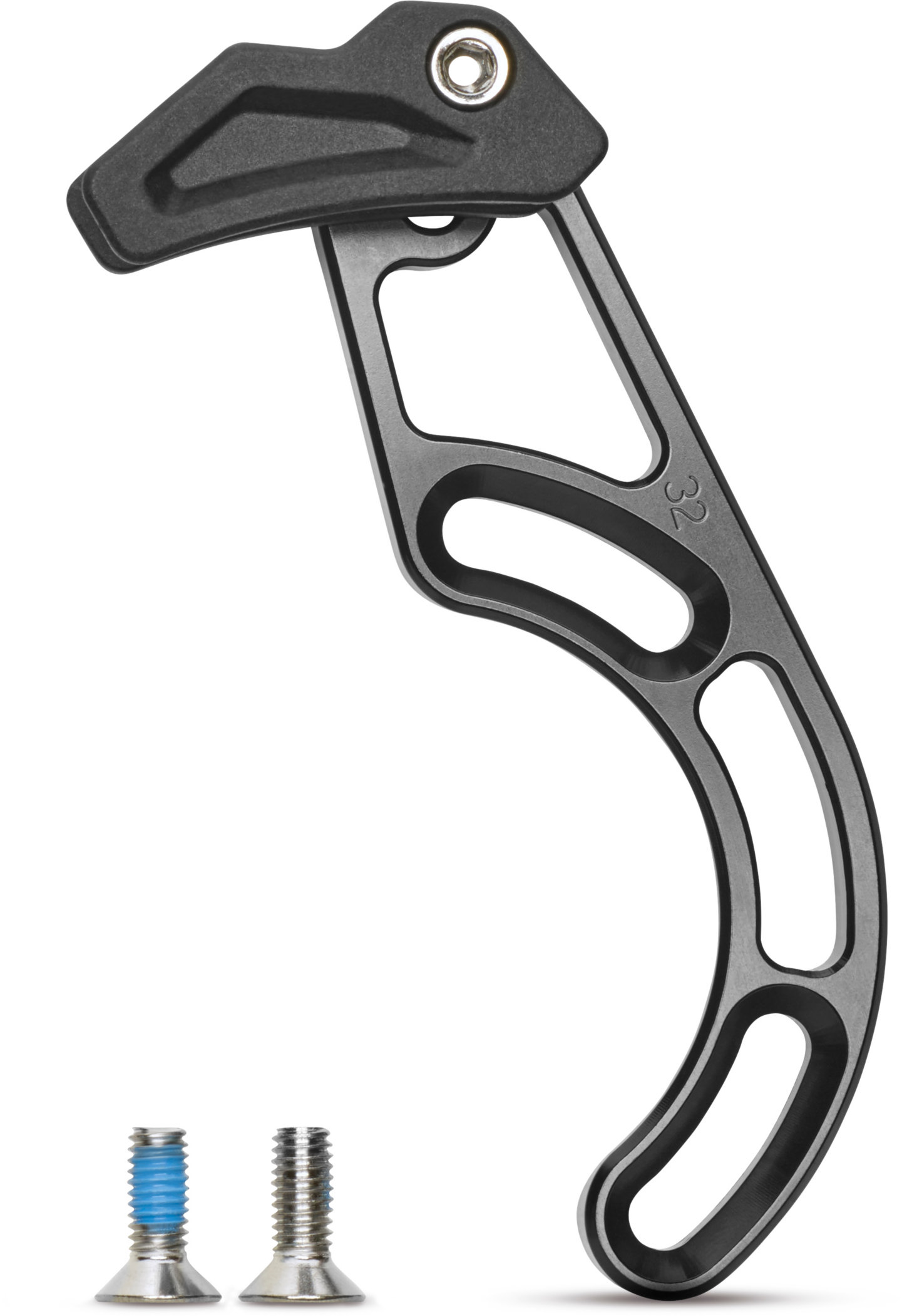

Мнениеот airborneone » Чет Фев 18, 2016 4:43 pm
След не-много сериозно и редовно каране, 2 години по-късно RaceFace 30T в комбинация с Sram X0 Type 2 се оказа тотално недостатъчна да задържи веригата.
В момента с водач с долна ролка Shaman Commander пак не може да задържи, защото пада отгоре....
Един голям и мек за NW!

Мнениеот heavymann » Чет Фев 18, 2016 4:43 pm
hitar_potar написа:Но е факт, че все пак имате тук таме падания на веригата от плочата, колкото и редки да са те. А 1 такава плоча колко струва? Щото аз чисто нова плоча Renthal 34т купих за около 15-18лв с доставката по времето, когато NW-плоча в каквато и да е големина можеше да се купи за минимум 35 паунда, без доставката. И в комбинация с водач нямам нито 1 падане на веригата, в каквито и да е условия, на какъвто и да е терен, на спускарски байк. На АМ-байка (поне докато беше сглобен) отново с водач и не-NW-плоча също нямах нито едно падане на веригата. А без водач съм имал тук-таме падания по средата на карането и знам колко е отвратително, особено при липса на преден дерайльор...
Е аз ти казах че нямам нито едно такова падане , на спускарски байк както се изразяваш...а и плочата ми струва 25 паунда, а старият ми водач беше 120-130лв.. хем е по-евтино (ако това има значение) , хем е по просто,по-леко е, по изчистено е.... според мен е много яка технология и си заслужава. А даже си мисля че за в бъдеще на там ще отидат нещата основно :dontknow:

Re: 1x9, 1x10, 1x... и велосипед с двойно окачване
Мнениеот heavymann » Чет Фев 18, 2016 4:45 pm
airborneone написа:След не-много сериозно и редовно каране, 2 години по-късно RaceFace 30T в комбинация с Sram X0 Type 2 се оказа тотално недостатъчна да задържи веригата.
А веригата колко ти е дълга ? Щото ако не е оразмерена като хората можеш и 100 водача да си сложиш и пак ще пада :nono:
heavymann

Мнениеот airborneone » Съб Фев 20, 2016 11:40 pm
heavymann написа:
Не четеш.
Комбинацията беше ок за повече от година и половина, макар и 'рядко каране'.
NW плочата (RaceFace 30T) почна да се износва и почна доста да пада.
Сложиш ендуро водач само с ролка само отдолу, като съм карал така в началото като нямах доверие на NW и дори това не помогна...
airborneone
Мнения: 3689
Рейтинг: 1998
Мнениеот heavymann » Нед Фев 21, 2016 12:21 am
airborneone написа:
heavymann написа:
Не четеш.
Явно износването се явява проблем, ще дам отзиви като моята се износи,лошото е че няма да е скоро щото на едно спускане правя няколко оборота само и скоро няма да се износи така :D

airborneone написа:
heavymann написа:
Не четеш.
Падането на веригата от таква плоча при мен е ставало само от горната страна на венеца. Ролка отдолу би вършила никаква работа. Веригата ми пада само при доста сгънато окачване и голямо друсане (190мм ход). Никога не пада изведнъж изцяло, само се изважда от няколко зъба и ако не забележа и завъртя курбелите, тя пада отвътре, защото от външната страна имам баш гард. Всякаква форма на горна подпиралка изцяло ще отнеме възможността да пада веригата, но не съм сложил, защото се случва достатъчно рядко и то най-вече, докато карам в града и гърмя стълбища рязко...
Плочата е on one master ring и беше свръх евтина. Предоволен съм работата ѝ :agree:

Износването Е проблем. На системи, на които нищо не пада с нова верига с полуизносена верига започва да пада въпреки NWвенец отпред. Както windv казва, проблема е отгоре. Решава се с нещо такова:

Мнениеот moridinbg » Нед Фев 21, 2016 6:21 pm
Аз имах такъв водач 2 години, без и после с NW и не ми свърши много работа.
Проблемът и при мен е отгоре, веригата излиза от 2-3 зъба и при дозавъртане на педалите пада цялата. В подобен водач има достатъчно място да мръдне в страни и пак се измъква...
Достатъчна рядкост е, че да не му се впрягам за сега, но на края просто ще сложа една ролка отгоре...
