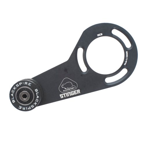

Ами аз на тоя водач съм му взел само алуминиевата част и отгоре съм си направил от полиамид едно малко парче, което почти опира във веригата. Веригата просто няма физическата възможност да излезе.

Полиамидът е над веригата, за да не може да изскочи нагоре? И аз до подобна идея стигнах, но конструкцията на водача не позволяваше. А с подпиране отстрани не става, защото веригата се отдалечава от едната страна и приближава към другата, като се движи по скоростите...

Може да си направите подобен водач от Тровидур,достатъчно твърд е,търпи формоване с горещ въздух и се чупи мн трудно(може да се разпробива и реже във всякакви форми)
