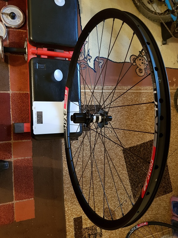

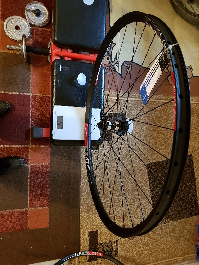

Мнениеот kawasuna » Вто Окт 24, 2017 4:20 pm
(411.93 KiB) 355 пъти
Дойдоха одеве

Мнениеот Alexi » Вто Окт 24, 2017 4:32 pm
красиви са .. айде със здраве безаварийно и да ги смажеш от каране :beer:
