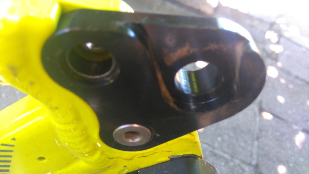

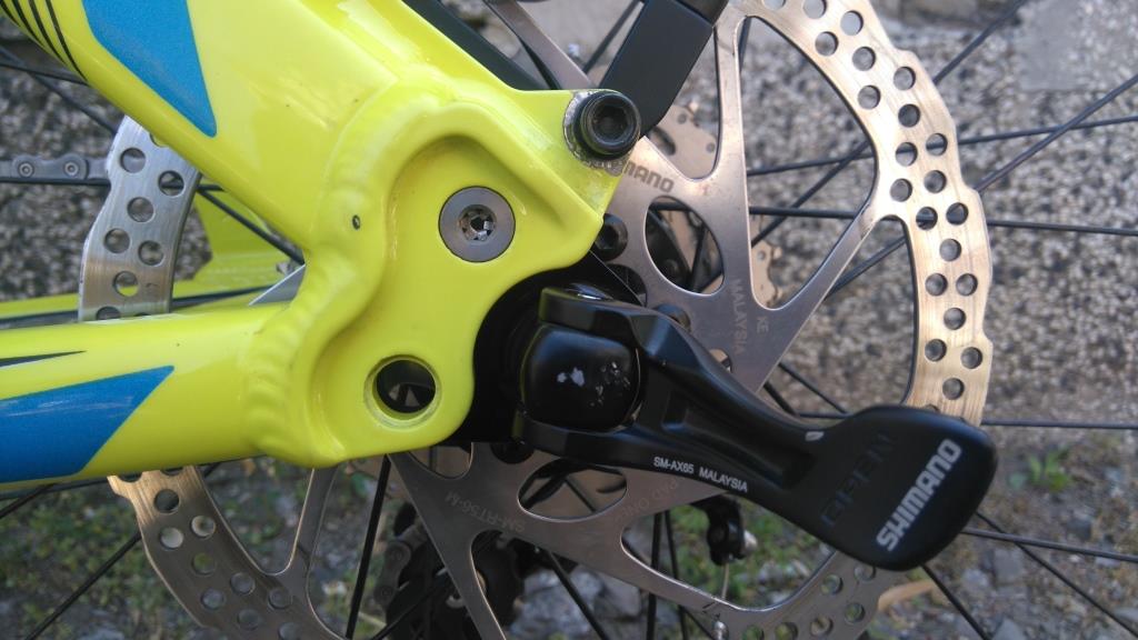

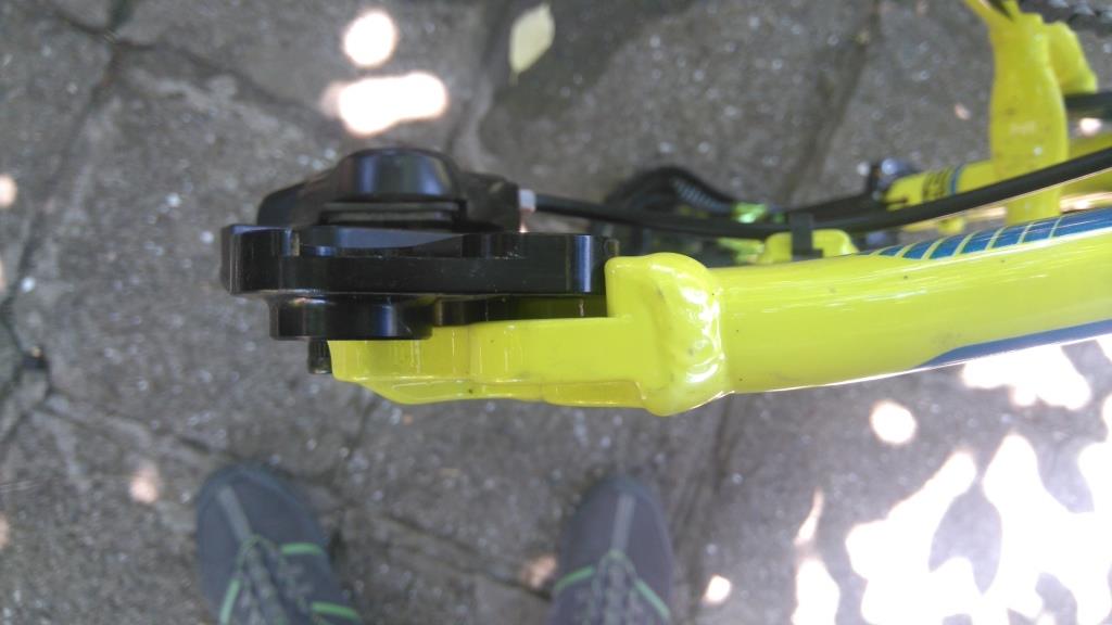

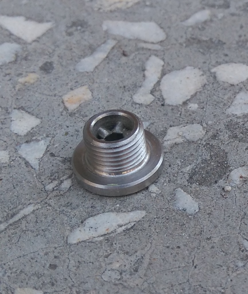

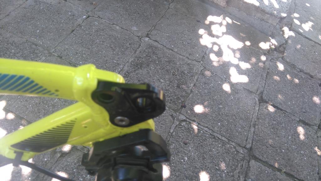

Ето, че дойде време и аз да се намеся в темата и да споделя какъв сюрпрайз изпитах днес докато си почиства колелото. Ще започна малко мъъничко по-назад.
Както вече съм споделил в една друга тема, обичам колелото ми да е чисто и спретнато. Полагам съответните усилия за това. Отивам аз днеска за поредното почистване. Измих веригата, венците. Пуснах един навлажнен парцал по цялата рамка, внимателно бръкнах покрай лагерите на ставите и шока ... както си му е реда. Супер! Направо светна! Изведнъж ме налегна едно любопитство - да взема да сваля задната капла да видя какъв е филмът с тая проходна ос, че съм нямал такъв байк до сега.
Хвърлям едни парцали на земята, обръщам колелото върху тях, развивам о вадя оста, махам каплата ииииии ... СЮРПРАААЙЗ! вътрешната част на единия болт, който държи ухото за проходната ос го няма. Другият болт почти развит докрай. Ухото цялото хлопа и с 5мм луфт. Пребледнях как си треа! Пипам другото ухо и ми става тъмно пред очите - болтовете му са там, обаче луфтът стабиУен! затягам на ръка колкото може и сглобявам. Ше тръгвам към сервиза. Да, ама не! Дискът задира в основата на спирачния апарат, дето се хваща с болтовете. Еййй, чудя се кво да прая - нито мога да затегна оста, нито мога и да го карам. И за бутане не става. Сервизът е на 20 мин. (толкова го засякох) вървене с велосипед на гърба при 30+ градуса температура навън и без сянка по улиците. Механикът гледа и не вярва на ушите си. Такъв болт при него няма, но ми каза да пиша мейл на Shockblaze и да им обясня какво става, да ми пращат болче. Така и направих. В момента съм в режим на изчакване на отговор, дали ще искат да им пращам колелото в Пловдив или ще ми пратят болт.
Междувременно, велосипедът ми се държеше кофти в завоите по време на последните няколко карания. Усещах задницата така, все едно гумата ми е прекалено мека и губи стабилност. Мина ми през ума, че това усещане вероятно е следствие от работата но шока и движението на задния триъгълник.
Скоро писах в една друга тема, че имам проблем със задната спирачка - опиране на диска в накладките и въпреки усилията, не мога да отстраня проблема за повече от 10 мин. каране по асфалт.
Днес, при вадене на велосипеда от гаража, при завъртане на задницата по стълбите задната хума приплъзна по земята и усетих някаква нестабилност. Пипам да проверя за луфт и резултатът беше положителен. Стана ми изключително неприятно, че велосипед на 3 месеца е с луфт в задното движение.
Не след дълго парчетата от пъзела се наредиха. Благодарен съм, че не е паднало и второто болче на ухото, че ... не знам :banghead:
Закачвам и няколко снимки за да покажа нагледно за какво става въпрос

освен, че може да са поръчани най-нисък клас качество рамки, сигурно хората които ги сглабят също си нямат съвсем точна идея за тънкостите...
В случая с тоя болт, капни му малко лепилце за резби, като дойде нов...
И като цяло се изненадвам на мекия тон, с който ги "храните" тея неадекватници от шокблейз. На мен не би ми пукало нито бих разчитал на тях, защото мога да си го оправя сам, ама явно има хора които не са се занимавали с механика по колела и отнасят дъвцето с тея полу-сглобени железа...

Мнениеот Kobeto » Чет Юли 14, 2016 5:07 pm
windv написа:освен, че може да са поръчани най-нисък клас качество рамки, сигурно хората които ги сглабят също си нямат съвсем точна идея за тънкостите...
Ако намеря такъв болт, сам ще си го оправя. Сега този остатък съм го прибрал и чакам отговор от производителя. Няма да слагам никакви лепила и колелото ще седи в бокса колкото е нужно. Ако започнат да ми се правят на интересни и да увъртат, ще ги нахраня както аз си знам. За сега се ограничавам до мек и любезен тон. НО, май е време да се замислят върху състоянието, в което предлагат продуктите си на клиентите - пукания, луфтове, скърцания и т.н. В моя случай се съмнявам рамката да е проблемна. По-скоро тези, които са сглобявали колелото са за трепане, понеже са допуснали да има хлабави болтове на такова важно място, каквото е захващането при проходната ос на рамката. Някой не си е дал сметка до какви последствия може да доведе подобна грешка в сглобяването. :crazy:

Мнениеот Pr3d4t0R » Чет Юли 14, 2016 8:13 pm
lastborn написа:Аз пуснах тема за Trace Race ама колегата ме насочи насам :D тия пукания си таковали таковата ... много дразнят. Въпрос - как да сваля шока без да му докарам демидж, за да мога да проверя лагерите по рамката ? Шока е RS Monarch (RL)
Отвиваш от горната страна само и по този начин си освободил окачването от шока. Махаш задната гума и раздвижваш.
Съветвам ви по-често да проверявате/гресирате лагерите (поне два пъти годишно), тъй като в немския форум има не малко случаи на Cube-чета със запечени болтове заради ръждясали лагери. При развиване сътоветно резбата в рамката често се е прецаквала, което я прави неизползваема. Като чета какви проблеми има при сглобката като нищо и лагерите да са по-проблемни. Като цяло излиза, че по-ниската цена иска доста повече внимание.

Мнениеот windv » Съб Юли 16, 2016 11:38 am
hellp написа:...Снимката трябва да се zoom-не, за да се види.
https://www.dropbox.com/s/8zqi8xqhcz7o2 ... D.jpg?dl=0
карай спокойно, трябва да е яка деруга с остри ръбове, за да ти прецака прахоуловителя, но и тогава със фина шкурка се заглажда.
