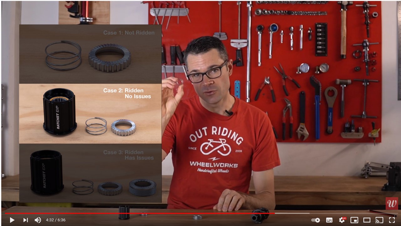

Мнениеот Gworan » Вто Юли 13, 2021 6:42 pm
Petar_stoychev написа:На мен лично ми пратиха нов рачет,пружината,грес и нов freehub
Явно какви части трябва да се сменят зависи дали е чисто нова главината, дали е карана, и ако е карана дали има признаци нa проблем.
