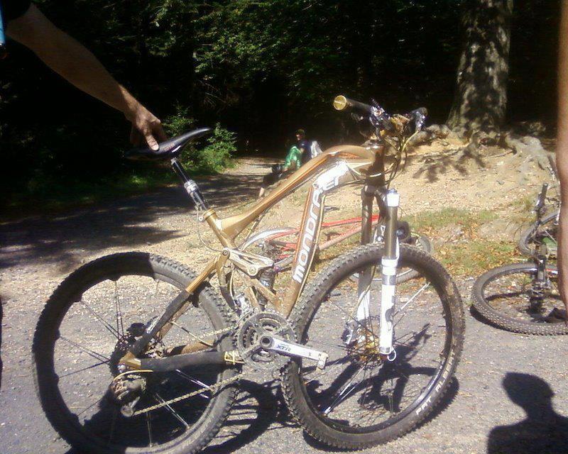

като се поинтересувах за магурата и намерих ето такова обобщение: Magura’s Thor has an incredible stiffness-to-strength ratio but its very ‘European’ suspension feel won’t suit fans of plush and progressive forks. Ама не съм карал такива вилки, за да подтвърдя, а гледам че някои собственици, казват че е мазна като работа, но пък се съгласяват за липсата на прогресивност.
Явно просто вилката си дъни целия ход доста линейно и по-лесно.
Други пък казват, че фоксовете и рок шоковете им били прекалено прогресивни и липсата на прогреивност на магурата ги кефела повече. Един пичага казва че иска повече любов и грижа от фокс и не работи толкова мазно, колкото фоксовете, които притежава.
Много хора хранят уплътненията на тази магура, някои опитват да преодолеят това с други уплътнения, например от фокс.
А фокса по отношение на феновете на "plush and progressive" е повече от напълно задоволителен, в смисъл че ако имаш очаквания по отношение на работата на вилката, този продукт с голяма доза вероятност ще ги надмине, поне при мене така се случи, но може просто да съм скромен като очаквания :D .
Иначе по отношение на кекавостта на фокса скивай прикачената снимка, май точно такъв фокс е отпред, троши мондрейкъри :D :deal:
