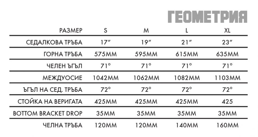

Но за XC дори и с малко по голяма вилка би трябвало да нямаш проблеми :dontknow: Ето ти и геометрията на байка ти:
геометрия на RAM HT 2
