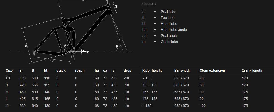

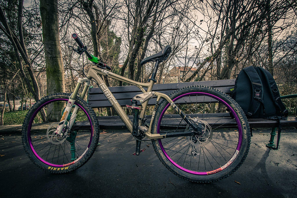

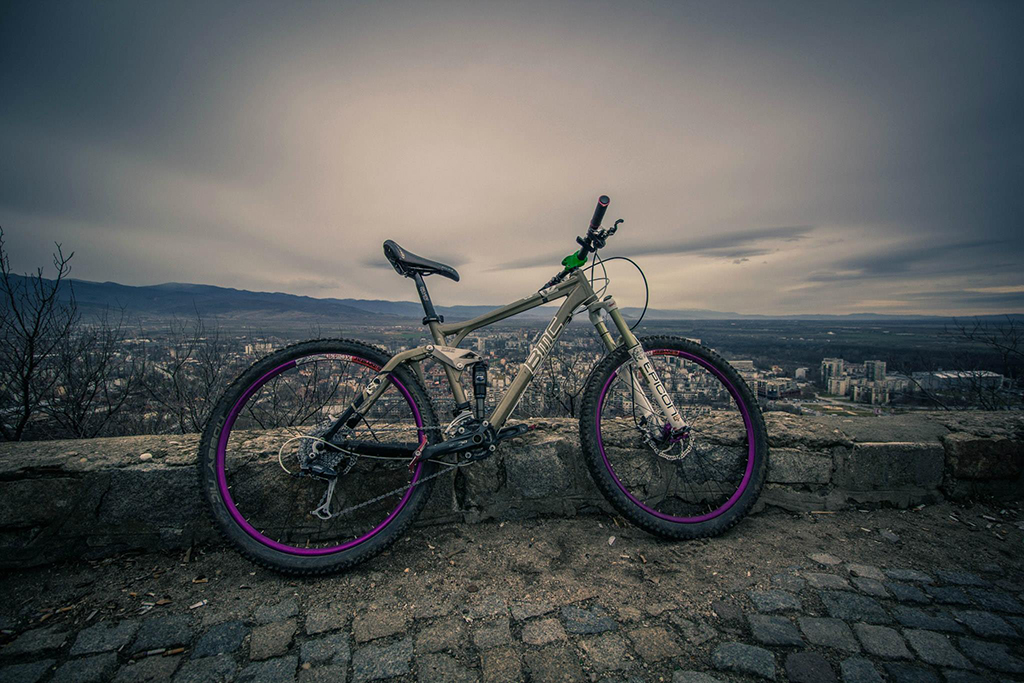

Такаа :) Ето я и развръзката на сагата (малко допълнителна помощ от outfaced :D ):
BMC Trailfox 02 2010 година размер S
Геометрия:
Понеже основно си карах рам хт1-цата последния месец, на първо качване ми се стори малко дълга, но като цяло нямам проблеми при катеренето, а при спускането ми е супер удобна. Предполагам, че като и привикна малко, ще стана още по-хардкор, но и за първо каране беше голям кеф :)

Мнениеот penmark » Съб Яну 31, 2015 6:34 pm
Седалката счупена ли е? Защо е така?
penmark
Мнения: 1381
Местоположение: Казанлък
Re: AM рамка за нисък човек?
Мнениеот peshodh » Съб Яну 31, 2015 8:33 pm
penmark написа:Седалката счупена ли е? Защо е така?
За да може като кара на задна гума да му е по удобно
peshodh
Мнения: 69
Рейтинг: 1098
Регистриран на: Вто Юни 24, 2014 12:41 am
Мнениеот tk3cforever » Съб Яну 31, 2015 10:44 pm
хах, не просто ми е нов кола и не стига до долу и за това го махнах. другата седмица ще оправя и този проблем
