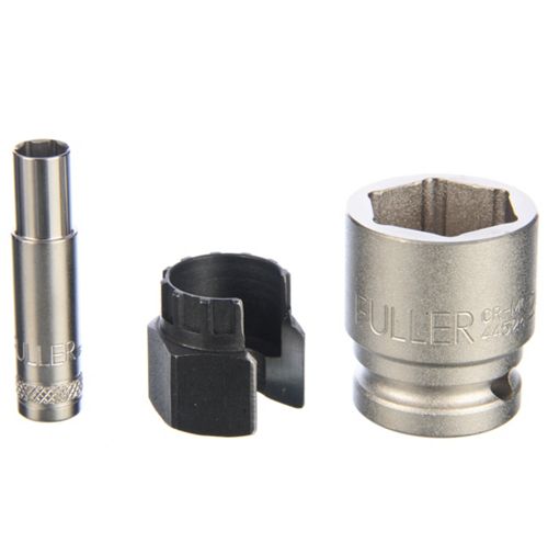

С нятагане на бавната комресия можеш да постигнеш lock-out. Иначе аз съм с Сomp, която е с MARS хидравлика и нерегулируемо HBO, и съм доста приятно изненадан от нея.
Относно сервизирането, с какво тулче за касети я отваряш? (това е единствения специфичен инструмент ако не се лъжа)
Мнения: 4120
Re: Manitou Mattoc
Мнениеот gilb » Сря Май 04, 2016 3:47 pm
Pr3d4t0R написа:Относно сервизирането, с какво тулче за касети я отваряш? (това е единствения специфичен инструмент ако не се лъжа)
Със срязано достатъчно ;)
По-труден за изработка е този вляво. Реално и него можеш да си го направиш сам,но ще ти отнеме повече стъргане и търсене на точната тръбичка.
Последна промяна gilb на Сря Май 04, 2016 4:27 pm, променена общо 1 път

Необходими нструменти:
Ключ за касета:
Ключ за развиване на касета на шлици. Срязах я с флекса и 1mm диск, после дооформих стените с пила.
В ключа трябва да има проходен отвор минимално 12mm. Дори и след тази интервенция ключа сава за развиване на касета. Ключа се използва за развиване на долната капачка на въздушната камера и горна/долна капачка на хидравличната камера.
Ключ (вложка) шестостен 8mm:
Аз използвам два ключа 8mm. Левият използвам за разхлабване или стягане, а десният само за развиване или навиване.
В началото ползвах само един, но след няколко стягания ключа се пропука надлъжно и не можеше да се ползва повече.
Ляв ключ освободен: ф10,2х1mm + 0,5mm фаска; десен ключ освободен ф10,2х18mm
Ключ (вложка) шестостен 24mm и 13mm:
Ключ 24mm за развиване на капачката на въздушната камера освободен: ф31х5mm, ключ 13mm за развиване на гайката под врътката за бавната конпресия. И на двата ключа е премахната фаската.
Не използвайте ключ (вложка) дванадесетостен!
Бъдете изключително вниматални при стягането на капачките, допустимият момент на стягане варира в диапазона 4-9Nm. Това усилие е много малко, лесно може да спукате някоя капачка при презатягане.
Друг много важен изтрумент е помпата. Споменатвам го защото много потребители се оплакват от проблеми с вилката произтичащи от типа/вида на използваната помпа и как тя се използва. Помпенето на позитивната и негативната камери се извършва от един вентил. Помпа, която не може да натисне достатачно пина отварящ клапънът към двете камери, може да вкарва въздух само в едната камера. Друг проблем може да се появи при развиването на помпата от вентила.
Важно: проверка на "сага" на вилката се извършва само при откачена помпа (клапанът между двете камери трябва да е затворен).
Как да познаем, че помпата помпи само една от двете камери? Напомпваме вилката на 100psi (не надвишавайте 120psi), махаме помпата и пробваме твърдостта на вилката. Ако вилката е станала твърда ( "като чук" :D ) всичко е наред и двете камери са напомпени правилно. Ако вилката е все още мека, можем да и направим 110-130mm ход, помпата е напомпила само едната камера.
Важно: вилката трябва да е в напълно разгънато състояние в момента, е които разкачаме помпата!!!
При помпане на вилката, налягането в двете камери е еднакво и въздуха безпроблемно може да се премести от едната в другата камера. Съвсем малко усилие е нужно за да потъне малко вилката, при мен се получава само от тежестта на колелото. Вилката потъва 3-4mm ако разкача помпата при потънала вилка, ще се получи "мъртъв" ход. Също така скоростта с която развиваме помпата може да доведе до различно налягане в двете камери и влошаване на работата на вилката. Идеалният вариант е да се ползва помпа с допълнителен пин, които натиска вентила. Разкачането на помпата трябва да е максимално бързо!
Този Dorado ефект е недостатък но и доста обещаващо предимство! На един колега от немският МТБ форум му е хрумнала гениална идея. Направил е капачка с бутон, която се завива на въздушният клапан. При натискане на бутона се отваря клапанът между двете камери съответно въздуха може безпроблемно да преминава между тях. При натиснат бутон смачкваме вилката до някаква желана височина, след това бутона се освобождава и вилката отава на така зададената височина. И така може вилка 160mm да се направи на вика с 80mm ход, много подходящо при изкачване. За да се върне отново първоначалната височина е достатачно да се натисне бутона и да разпънем вилката. При тази промяна няма загуба на налягане (капачката и бутона са хермерически затворени) и съответно няма промяна в работата на вилката. Тази идея много ми хареса и възнамерявам съсвем скоро и аз да имам такава капачка за да пробвам дали е така перфектно. Ако това се превърне във фабрично допълнение ще е супер, ще имаме безстепенна промяна на височината (хода) на вилката при запазване качеството на работа.
