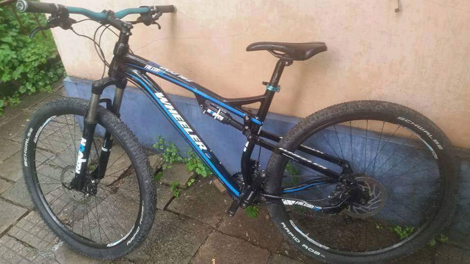

Здравейте най-после си намерих am байк , но искам да го подобря по точно мисля да му сложа по голяма вилка с ход около 140-160 мм проблемът е че е 29 ка и не намирам никъде вилки за 29 цолови гуми с ход повече от 120 . Бюджета е без значение защото само ще се информирам колко пари да приготвя.
Ето това е колелото ми

Колега, не съм от най големите разбирачи но въпросното колело което сте си взел е по скоро Trail байк отколкото АМ. Относно актуализациите които сте замислил, бих ви препоръчал да си го настройте хубаво и да повъртите известно време с него и тогава може би сам ще разберете от какво имате нужда. Иначе казано, карайте и се наслаждавайте. :beer:

Не е ясно дали ще го подобриш с 140-160 вилка :)
Намират се все пак, но по-рядко, защото за 29-ки не е много популярно да имаш на 120 ход.
На прима виста излиза това:
http://bikelab.bg/vilka-sector-rl-130mm ... zduh-taper
И това бих казал е евтин вариант ;)
Защото има и:
http://www.chainreactioncycles.com/bg/e ... prod136304
Карам с 140 и не мисля да причинявам на байка си такова "подобрение".
Направи профилактика, слагай каската и газ нагоре.

При швабите има тамън 20 модела 29-ки със 140-160 мм. ход.

Колега, ако увеличиш хода на вилката не се ли притесняваш, че можеш да натовариш рамката и дори да я счупиш при по-агресивно каране?

Наистина ако увелича хода на вилката до около 160 мм шанса да увредя рамката е голям но мисля че с 140 мм вилка няма да ми прави ядове

това на снимката не ми се види на мене да е АМ байк , като гледам хода на окачването и геометрията на око сякаш да е ХС мекица

Тотално ще промениш колелото с 160 мм вилка. Мисля, че повече от 120 на този велосипед е безсмислено.

hatamoto написа:Тотално ще промениш колелото с 160 мм вилка. Мисля, че повече от 120 на този велосипед е безсмислено.
До колкото съм чел, рамките издържат до 40мм увеличение на хода на вилката, но проблема е друг, тотоално се сменя геометрията, по западните форуми съветват хода да не се пипа с повече от 20мм. До тази разлика, геометрията е близка до базовата и се понася.

Alexi написа:това на снимката не ми се види на мене да е АМ байк , като гледам хода на окачването и геометрията на око сякаш да е ХС мекица
За ам байк геометрията е 70-69 градуса на челен ъгъл по спомен, моя е 69 градуса така че според геометрията на челния ъгъл според мен е ам

Симеон написа:За ам байк геометрията е 70-69 градуса на челен ъгъл
Абе, малко по-други са тенденциите. :popcorn:
Santa Cruz Nomad - 67° (2012), 65° (2014)
YT Capra - 65°
Canyon Strive - 66°

Ми от тук гледах една статия за геометрията на мтб байковете и пише че 70-69 градуса на челен ъгъл са за ам колела и вече под 69 са за колелаза дх. Може би тентенцията се е променила от времето когато е писана тя като сравнявам по геометрията на повечето колела които производителите казват че са за ам. А попринцип ако се сложи на мойто колело, 26 цолови гуми и вилка с ход 150мм ще има ли някаква промяна в геометрията и съответно някакви проблеми (знам че това е възможно най тъпия въпрос който някога сте чели но все пак какво ли би било,ако наистина някой направи това)

е има 160ки вече .. но конкретния екземпляр не е АМ

лети се надолу ,нагоре е зор с 15 кила велосипед с мека рамка и малък челен :)

Моя е 29 с 140мм ход и впечатленията ми съпоставени с твърдака са :
-Катерене нагоре,може да се каже,че разлика не намирам(твърдака и той е 29)
-При спускане разликата е огромна(във всяко отношение)
Държа да подчертая,че съм аматьор с малко опит.

Колега , твоя байк е много далече от колелото посочено по-горе от колега.
П.С. към автора на темата, колега не се занимавай с безсмислени ъпдеити на велосипеда. Според мен си го карай така докато можеш или не събереш за друг. Не си заслужава да влагаш пари в нещо , което ще е със съмнителен резултат. Да не говориме, че може и рамката да счупиш и тогава оставаш и без велосипед.
