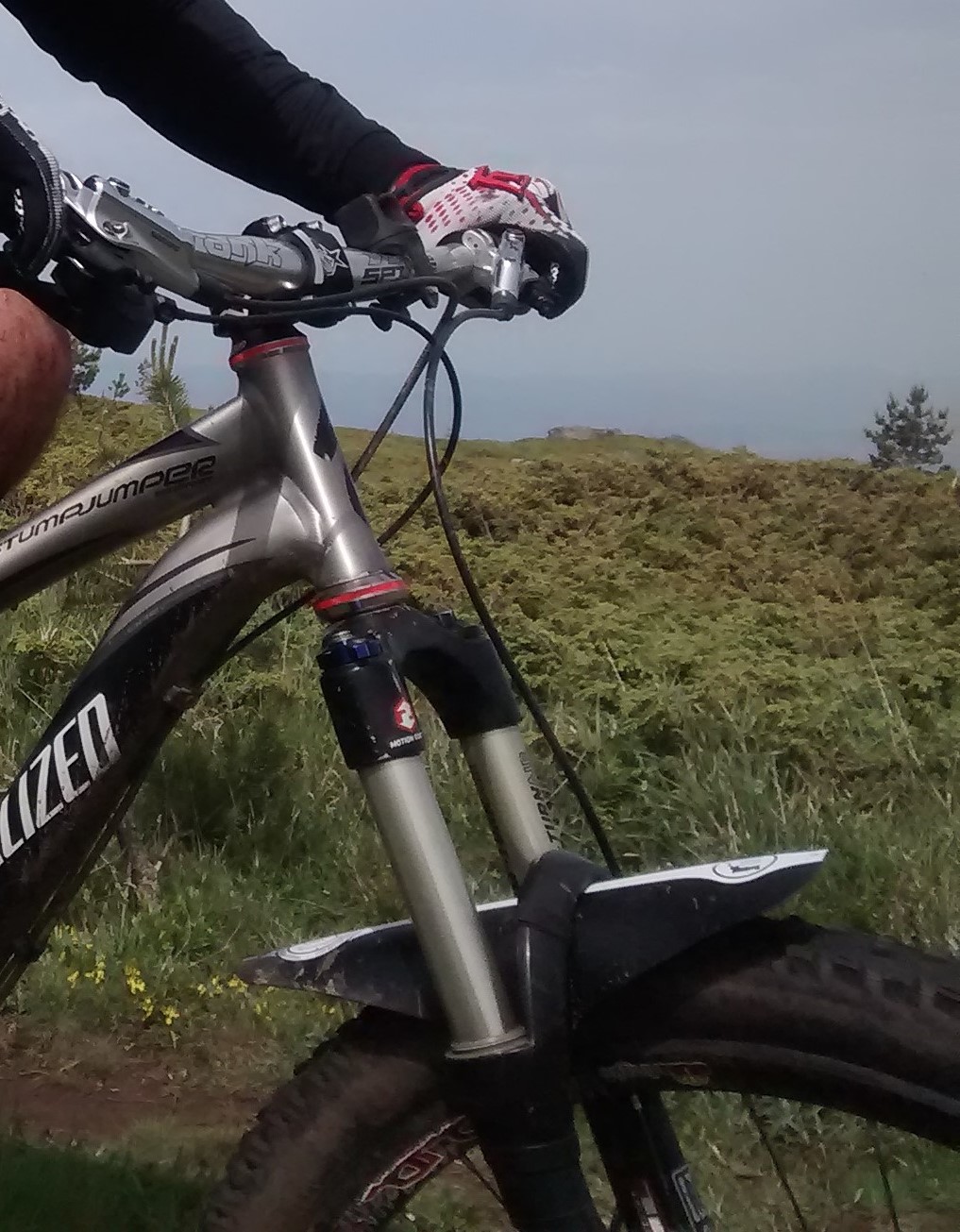

Мнениеот demeus » Съб Авг 06, 2016 10:54 am
Stumjumper-expert 2008
(311.12 KiB) 234 пъти

Re: Въпрос за вилка
Мнениеот compira » Съб Авг 06, 2016 1:47 pm
Със сигурност само 1 1/8 вилка ти трябва! Може да потърсиш някоя вилка и на 150мм и да и намалиш хода със спейсър (това като предложение да си разшириш избора).

Re: Въпрос за вилка
Мнениеот Alexi » Съб Авг 06, 2016 1:49 pm
мда на това чело не може да се сложи конусовидна
