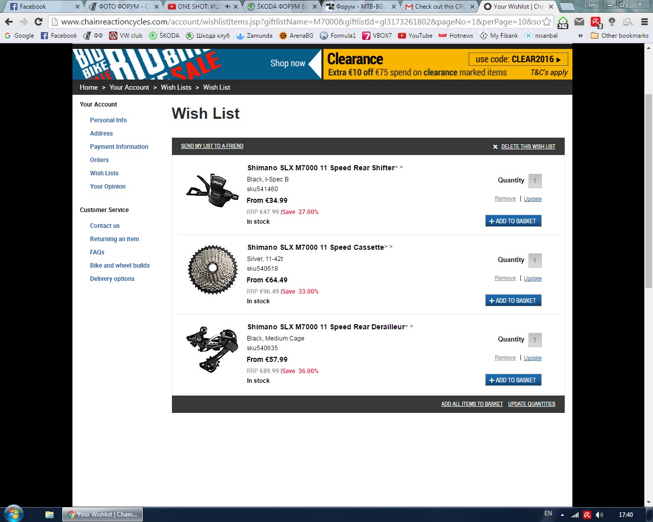

Мнениеот yoyof1 » Вто Сеп 13, 2016 5:03 pm
Това как е?

Мнениеот emo_gp » Вто Сеп 13, 2016 5:10 pm
yoyof1 написа:Добре.
Може ли на касета, която имам 9 скоросдти да се монтира само допълнителна плоча с 40 и повече зъба? Така ще остане да се сменят само комди за 10 скорости и оптегача отново за 10 скорости?
Надява се да не прозвучи като реклама но в алито има sunrace 9 скоростна касета на 11-40T!

Мнениеот Alexi » Вто Сеп 13, 2016 7:19 pm
мда ама дерайльор без ключ не си е работа на 1х а за 9 няма с ключ

Мнениеот Pr3d4t0R » Вто Сеп 13, 2016 9:42 pm
yoyof1 написа:Това как е?
Само че поръчай от bikecomponents.de, bike24.net или някой друг немски сайт. Цените на Шимано са доста по-добри. Байкцентър също имат прилични цени напоследък.
