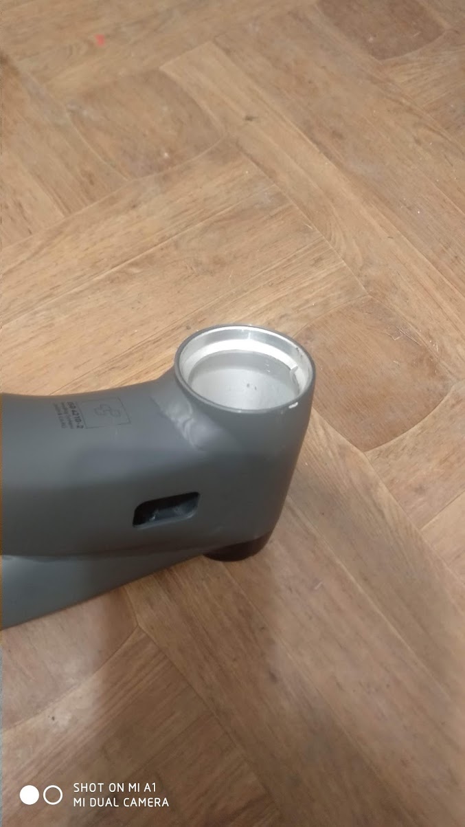

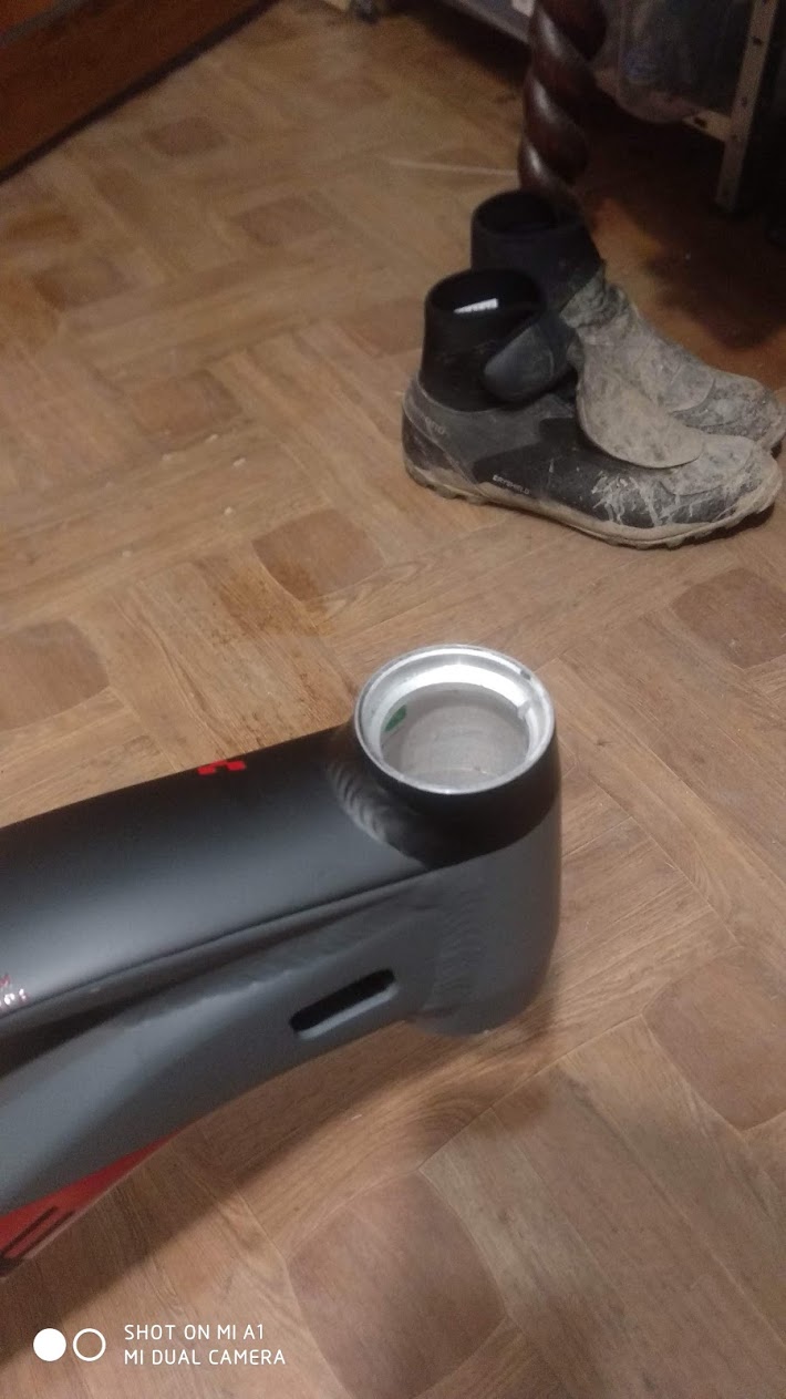

Здравейте,
Дайте акъл моля :)
Купих рамка Cube stereo 170mm 29''', но нещо с чашките не се оправям.
В описанието на модела инфорото е следното:
HEADSET
ACROS Integrated, Top 1 1/8", Bottom 1 1/2", Fiber Inserts for 0.6° Angle Adjustment
Размерите с шублера са отгоре 45мм, отдолу 56мм. Снимки съм приложил отдолу.
Не мога да намеря нито конкретни размери, нито линк за фабричните да ги купя......да не говорим за евтина алтернатива.
Писах и до сайта на Cube, пък дано отговорят.
Пс. За протокола намерих за проба полу интегрирана горна чашка с диаметър 44мм и не влиза.....хлопче
(77.45 KiB) 245 пъти
(99.5 KiB) 238 пъти

Мнениеот Alexi » Сря Мар 04, 2020 8:41 pm
чашките ми изглежда да са стандартни полуинтегрирани ( оригиналната чашка предлага промяна на челния ъгъл ) .. те не "влизат" а се набиват ,пресфит са :beer:

Мнениеот Ivan_NL » Чет Мар 05, 2020 9:52 am
Незнам колко е здрав разумът , но:
3. На снимките се вижда че са ИНТЕГРИРАНИ.
2. Шублера ти го показва.
1. В описанието съвсем ясно е написано:
За какво опитваш с полу интегрирани :dontknow:

Мнениеот Pr3d4t0R » Чет Мар 05, 2020 9:58 am
Някоя от тези ZS56 долна чашка -> https://www.bike24.de/1.php?content=7&m ... 6%5D=15396
Като ми изглежда, че горният вътрешен диаметър трябва да е 44.

Мнениеот Bobeto » Чет Мар 05, 2020 10:09 am
Pr3d4t0R написа:Някоя от тези ZS56 долна чашка -> https://www.bike24.de/1.php?content=7&m ... 6%5D=15396
Насочил съм се натам да пробвам. Объркването ми идва от това че "фабричните" ги описват като интегрирани. Плюс това Cube реално на всички рамки слагат полу-интегрирани(zerostack) и сега точно да са решили да сменят стандарта изглежда нелогично.
А и тая чашка дето изнамерих уж 44мм.....ама хлопче....вся още паника.....
Ще купя едни такива ако ги намеря днес някъде:
https://dragzone.bg/chashki-vp-components-j305am
Отдолу съм почти сигурен че ще стане....за отгоре незнам....

Мнениеот Alexi » Чет Мар 05, 2020 11:20 am
Ivan_NL написа:Незнам колко е здрав разумът , но:
я да видим кой не може да ползва гугъл :) размера измерен с шублер отговаря на полуинтегрирани ,а и те са си такива

Мнениеот I.nfraR.ed » Чет Мар 05, 2020 5:52 pm
Alexi написа:друг изпитан от мен вариант :
https://1001-bike-parts.com/bg-product-details-718.html
Да, това е вариант, а и няма да чака доставка. Лагерите могат да се сменят с каквито искаш, когато се скапят - кеф ти скъпи, кеф ти евтини.
Но авторът пък е писал, че ZS44 не става (малка е), та ще е кофти, ако е някаква леко по-специална заради втулката за промяна на челния ъгъл.
ПП: Загледах се в картинката от сайта на Кюб - тия пръстени имат 2 позиции и се заклинват към "чашката", т.е. към рамката директно - виждат се прорезите на снимките от автора.
Та не съм сигурен дали стандартни чашки (като препоръчаните) ще влязат хубаво на мястото на тези пръстени.

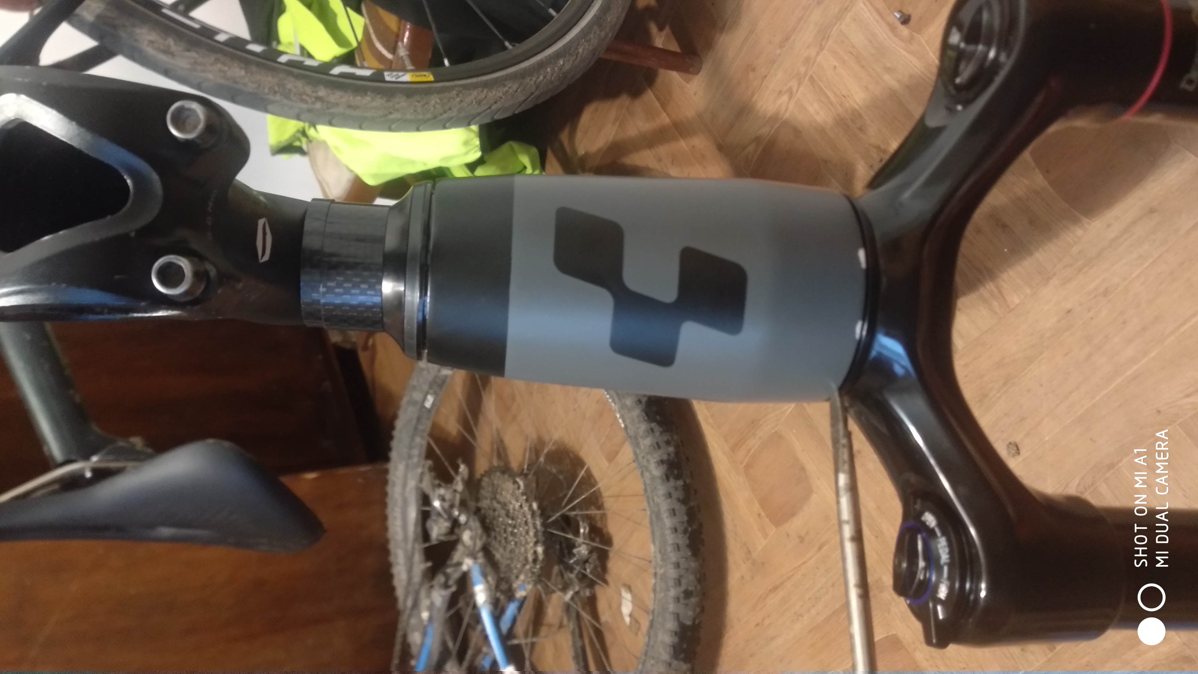

Мнениеот Bobeto » Чет Мар 05, 2020 7:25 pm
Значи взех VP-то......44/56 от линковете горе.....еднакви са......ама не са те определено.
Отгоре чашката, настрани има много разстояние......и на височина чашките са малко по високи....отдолу чашката влиза и излиза на ръка......
Поне като сложих лапата и пеперудата луфтовете за момента се обраха....всичко лежи твърдо ама си ми сля, че като почна да го блъскам ще се размести и разлуфти......
Лошото е, че не виждам какво друго мога да сложа...без значение цената......

Мнениеот I.nfraR.ed » Чет Мар 05, 2020 7:56 pm
Тогава излиза, че е някаква тяхна (proprietary) простотия за да може да сместят тия втулки.
Рамката чисто нова от магазин ли е? Ако да - защо не я продават заедно с тях... :/

Мнениеот Alexi » Чет Мар 05, 2020 8:08 pm
лошото е че липсват самите чашки .. лагерите вероятно са съвсем стандартни и подлежат на замяна .. не мериш много точно с шублера обаче ,няма как да мериш 56мм и като сложиш чашка 56 да хлопа ? отгоре проблема е по лесно решим ,челото идва плитко сякаш ... но така по снимки трудна работа .. такива екзотики ги избягвам аз като рамки

Мнениеот Ivan_NL » Пет Мар 06, 2020 9:40 am
Вчера много бързо отговорих без да се замислям за диаметъра на интегрираните лагери. Вечерта се загледах и според мен са стандартни интегрирани лагери 41/52 , амо че са монтирани в композитни чашки за промяна на ъгъла. явно чашките са 2 мм и затова мериш 45/56.
Нали има дилъри на Cube в БГ , най-добре при тях да поръчаш.
Послдното решение е някой стругар да ти ги врътне , но не вярвам да не можеш да ги намериш.
