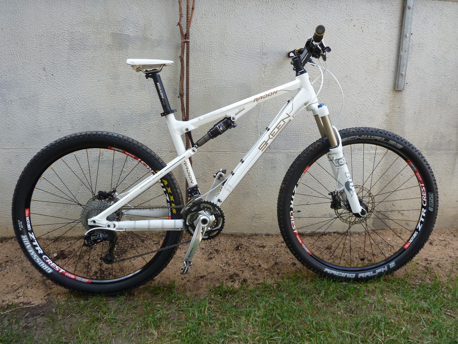

Мнениеот imarh » Нед Апр 19, 2020 8:17 am
Христос Воскресе!
https://1.bp.blogspot.com/-8u1rVUxZVnA/ ... 090751.JPG
Рамката е 27.5, около 120-130 ход. Ще се ползва за XC и леко ендуро. 90 кг съм ако има значение. Та как са им рамките?

не знам какво разбираш под леко ендуро но 120 си е ХС на тия времена .. коя година е рамката

Мнениеот imarh » Нед Апр 19, 2020 8:22 am
Ами да го наречем леко спускане от Витоша, както и катерене. Добавих снимка.

Мнениеот Alexi » Нед Апр 19, 2020 8:39 am
старичка рамка .. тия шини са леки но са до 70 кг ,бързо ще се сбогувате .. като цяло изглежда прилична ,зависи от цената

Мнениеот imarh » Нед Апр 19, 2020 9:32 am
Alexi написа:старичка рамка .. тия шини са леки но са до 70 кг ,бързо ще се сбогувате .. като цяло изглежда прилична ,зависи от цената
Говорим само за рамката. Ще я накичвам с друго. Изобщо ме интересува как са като здравина, заварки, болтовете, лагерите, кобилицата. Държеливи ли са, има ли нещо трудно за намиране, някакви слаби места?

Мнениеот Alexi » Нед Апр 19, 2020 10:20 am
Радон са сериозна марка ,конкретната рамка ползва малки лагери на окачването както е видно от снимката и ще ги сменяш всеки сезон ,ако не и по честичко но това е бял кахър .. други проблеми не очаквам да имаш стига да я ползваш по предназначение ( тука не влиза ендуро ,както може да се очаква тя и рамката няма да покаже кой знае какво в тази област )

Мнениеот imarh » Нед Апр 19, 2020 11:16 am
Alexi написа:Радон са сериозна марка ,конкретната рамка ползва малки лагери на окачването както е видно от снимката и ще ги сменяш всеки сезон ,ако не и по честичко но това е бял кахър .. други проблеми не очаквам да имаш стига да я ползваш по предназначение ( тука не влиза ендуро ,както може да се очаква тя и рамката няма да покаже кой знае какво в тази област )
Мерси. Аз упражнявам дисциплините с твърдак, та това мисля че няма как да е по-зле ;-)

Мнениеот martin.radev » Пон Апр 20, 2020 9:08 am
imarh написа:Христос Воскресе!
Може би ми се струва, но това като, че ли не е тейпърд чело - от профила не си личи много, но ако е прав стержен ще е особенно трудно след края на тази година да си намериш вилка за подмяна. Гледах каталозите на Рейдон - мисля си, че е 2014 година този байк, но не е описано каква е рамката.
Конкретно за Ендуро - тази рамка може спокойно да е по-зле от твърдака ти, не знам какъв е той. Но това колело с 69 градуса чело и тройния курбел :D ми се види повече маратонско/ХС отколкото по рошавите пътеки.
По-добре агресивен твърдак отколкото този байк според мен.

Мнениеот bcdd » Пон Апр 20, 2020 1:55 pm
леко меко ХС колело с хубави стари компоненти до 1700лв си струва ,теглото предполагам е под 14кг ,вилката ако е до 120-30см
си е ХС,ако ще търсиш нещо за по за спускане търси от 140мм нагоре вилка

Мнениеот Alexi » Пон Апр 20, 2020 3:25 pm
като гледам сглобката теглото е по скоро около 12 кг ,велосипеда заслужава внимание пак казвам зависи от цената .. да не забравяме ,че за около 1500 лв се взима нов твърдак с базови части и неработеща вилка ( и по тежък от тая мекица ) та подобни оферти са интересни

Мнениеот protiven » Пон Апр 20, 2020 4:01 pm
martin.radev написа:
Съмнявам се, че някой с "агресивен твърдак" ще се заглежда точно в тази рамка...

Мнениеот bcdd » Пон Апр 20, 2020 6:46 pm
такова колело ново ще е над 4000,да не каже 5000лв ново година 2019-20 ,така че няма какво да се коментира ,пък ако е 12 кг и твърдак под 3000лв нов трудно се намира 12кг

Мнениеот martin.radev » Пон Апр 20, 2020 9:19 pm
Само да напомня, че момчето пита за качеството
на рамките и как са мекиците. Не знам защо е дадена тази обява, но той спомена, че ще я "накичи с други компоненти", така че теглото, компонентите или сглобката в този случай нямат значение
пс: а рамката е 6 годишна, 650В ниско-ходова
нито минава за трейл с 69 ъгъл, нито пък е читава ХС
с 27.5
приятел, не те ангажирам с моето мнение, Успех

Мнениеот bcdd » Пон Апр 20, 2020 9:39 pm
martin.radev точно така е

Мнениеот Alexi » Пон Апр 20, 2020 9:46 pm
Нино до по-миналата година караше 27.5 твърдак ,сега изведнъж не е читаво за ХС :D точно такъв велосипед е универсален в правилните ръце - бърз лек и маневрен ,120 ход не е никак малко и можеш доста да си вилнееш и на спускания а не е проблем рамката да я накичиш и със 140 вилка .. колегата вероятно пита за една такава рамка в ОЛХ която се продава
