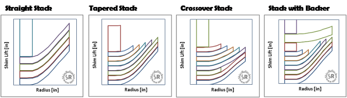

Мнениеот jayblack » Чет Ное 19, 2020 9:37 pm
Тунинг се прави спрямо дадена рамка и нейния "leverage ratio" , теглото на карача, терена и още други неща. Въпросният тунинг е променил начина на подредба на шайбите, които отговарят за хидравличното съпротивления при сгъване или "damping-a". Долу ще прикача една снимка с различните подредби на шайбите.
Оригинално шайбите в монарха са подредени като пирамида, а шока от горния сайт е с шайби подредени като от 3тата снимка. Има разделителна шайба, като шайбите под разделителната отговарят за бавната (low speed) компресия, а над нея за бързата (high speed) компресия. Но този "стак" е доста труден за нацелване без техника за 5 цифрена сума. Има възможност шайбите след разделителната шайба изобщо да не участват или пък обратното.
Темата е доста обширна и аз мога да си пиша доста, но няма да затормозявам с по-дълбоки разсъждения по темата.
