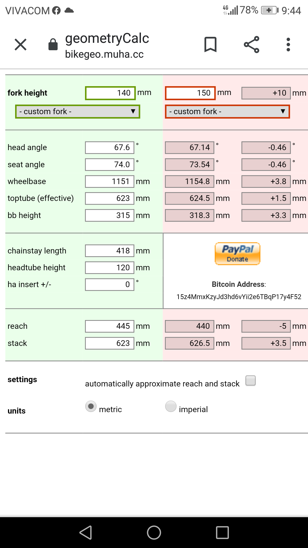

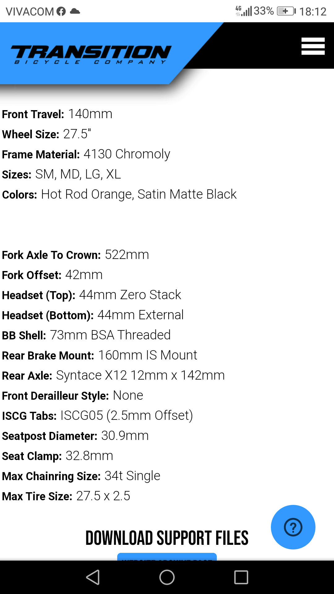

Привет, става въпрос за твърдак който е предвиден за 140мм.ход а вилката е свалена на 130мм.
Идеята ми е колко би се объркала геометрията ако вдигна хода на 150мм./160мм.?
По калкулатора излизат промените,но незнам повишаване на средното движение с 7 мм. и ъгъла на седалковата от74 °на73° дали ще се отрази негативно на карането.

Аз мисля, че стесняването на рийча, ще е сериозния проблем при 160мм - както и (това е мое мнение) противно на очакваното, на голям наклон, където ще трябва да се изнасяш над задната гума
ще бъде особенно трудно да разпределяш тежест над предната гума за да имаш добро сцепление с wheelbase 1158 и в същия момент рийч само 435. Тук ще се сблъскаш и с
две противоположности принципно при по-голям wheelbase получаваш по-голяма стабилност - на висока скорост, но тук имаш и повдигане на колелото с почти 8мм, което пък ще го направи
по-нестабилно...
Какъвто и положителен ефект да дойде с промяната на хода, той ще носи със себе си торба негативи.

По-големият проблем на 160 вилка и твърдак е, че динамичната геометрия се променя още повече. При меко колело с балансирано настроено окачване тя може да се запази - т.е. при спиране по стръмно вилката и шокът да се сгънат. При твърдак само вилката потъва и разликата в челният ъгъл от разгънато положение до 70% от ходът използвани става доста голяма. 140 мм е достатъчно за твърдак.

Мислех да увелича хода на 160 и да карам така докато изпадне подходяща рамка с пълно окачване. Благодаря за съветите, след като минусите са повече от плюсовете ще оставя нещата така като са в момента.
