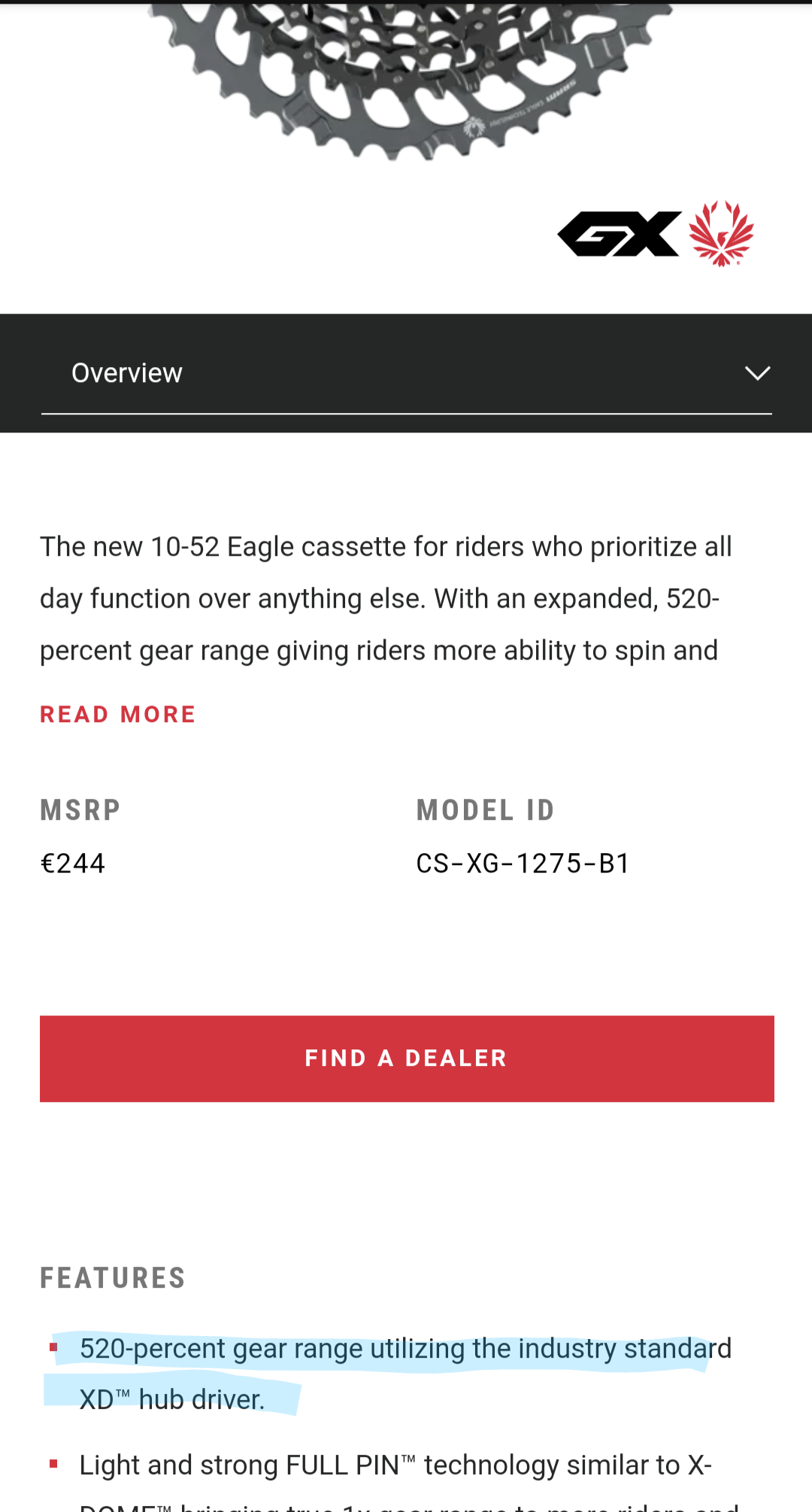

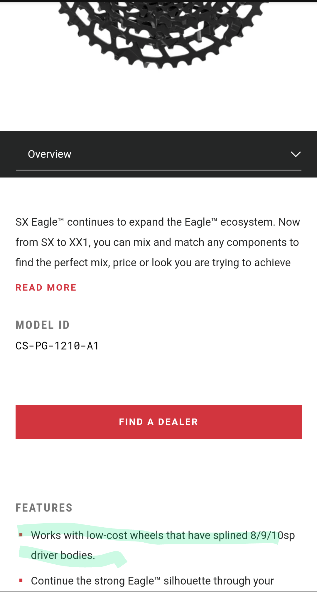

Alexi,
the_rookie написа:... то в страницата на срам незапознат потребител трябва да прояви ясновидска дарба за да разбере за кво иде реч ,...
влез в ролята на незапознат потребител, отвори https://www.sram.com/en/sram/models/cs-pg-1230-a1 и ми кажи по какво ще разбереш за какъв тип хъб е, и колко още допълнително ще трябва да прочетеш (по възможност от http://www.sram.com)!

Мнениеот the_rookie » Съб Юни 11, 2022 1:06 pm
Alexi написа:ако съм напълно незапознат и искам да се запозная с касетите на Срам ,с 2 клика отивам на manuals ,където има линк към " касети и вериги " :
https://www.sram.com/globalassets/document-hierarchy/user-manuals/sram-road/drivetrain/95-2518-002-000-rev-e-user-manual-cassettes-and-chains.pdf
тук всичко е обяснено подробно .. е ,няма да стане с хвърляне на един поглед но нещата си искат осмисляне ако си напълно незапознат
Направих си труда да прочета изключително неудобното за четене упътване и на 7-ма страница под табличката (която трябва да хвърли някаква светлина по въпроса на лаик като мен) има текст "*XG and PG call out different types of cassette construction. Identify your cassette and driver body type for spacer information.". Ако въпросния беше поставен на видимо място в секцията с касети, добавени препратки към хъбове и картинки, нещата щяха да са доста опростени и улеснени! Факт е, че zombayo като потребител на системата е пропуснал това и сега ще трябва да "киха" излишно допълнително ако иска да надгражда! Лошото за мен като потребител е, че нещата хич не са направени случайно така!

Мнениеот jayblack » Съб Юни 11, 2022 1:19 pm
На никой не е приятно наличието на безброй стандарти, но който има желание намира, дали ще е с четене, или с питане - няма значение. В случая за срамските касети не е нужно да се навлиза в дълбокото, още на началната страница си пише, коя касета за кой храп е. Прикачам и нагледен материал.
(309.21 KiB) 194 пъти
