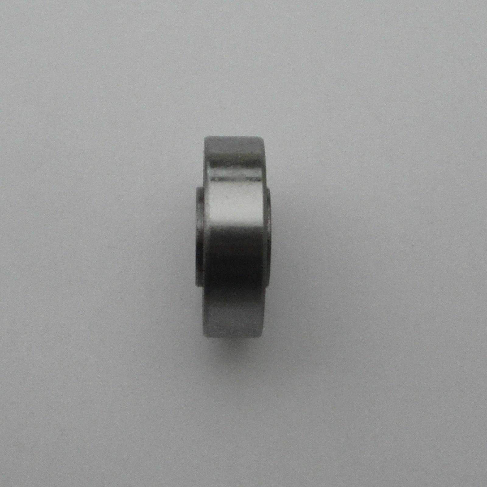

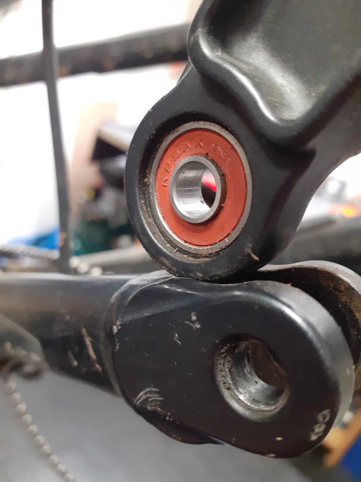

Мнениеот martin.radev » Сря Юли 20, 2022 10:24 am
Melir написа:Благодаря на всички включили се за мненията. Закарах байка на сервиз и ме увериха, че лагерите са си в добро състояние и не е нужна смяната им за момента. От друга страна реших, че най-добре ще е да си поръчам едни оригинални от производителя, ей така да си имам, защото този момент рано или късно ще дойде :D
Оригиналните лагери - влизат в "Доживотната гаранция" на рамката - карам същия байк Whyte T-130 RS и се измъчихме жестоко с Боби Радев в Base,
когато трябваше да сменям - но Whyte ми пратиха (след Brexit) лагери, които ми дойдоха на вратата без да ми струват една стотинка, за съжаление
отне около 30 дни (през това време вече бях поръчал от Европа от техен вносител на колелата в Полша) и сега имам допълнителни
ето как изглеждат
