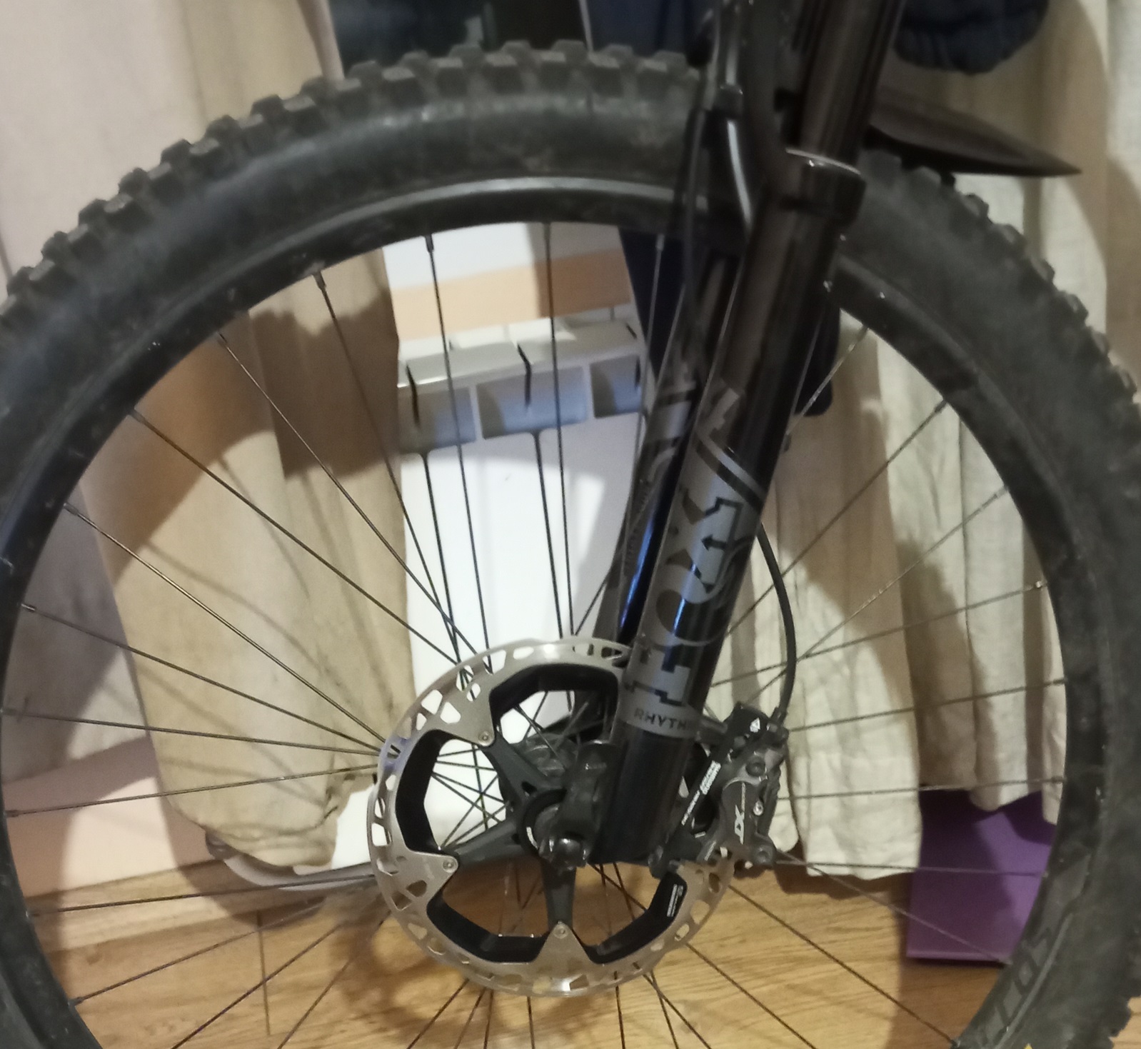

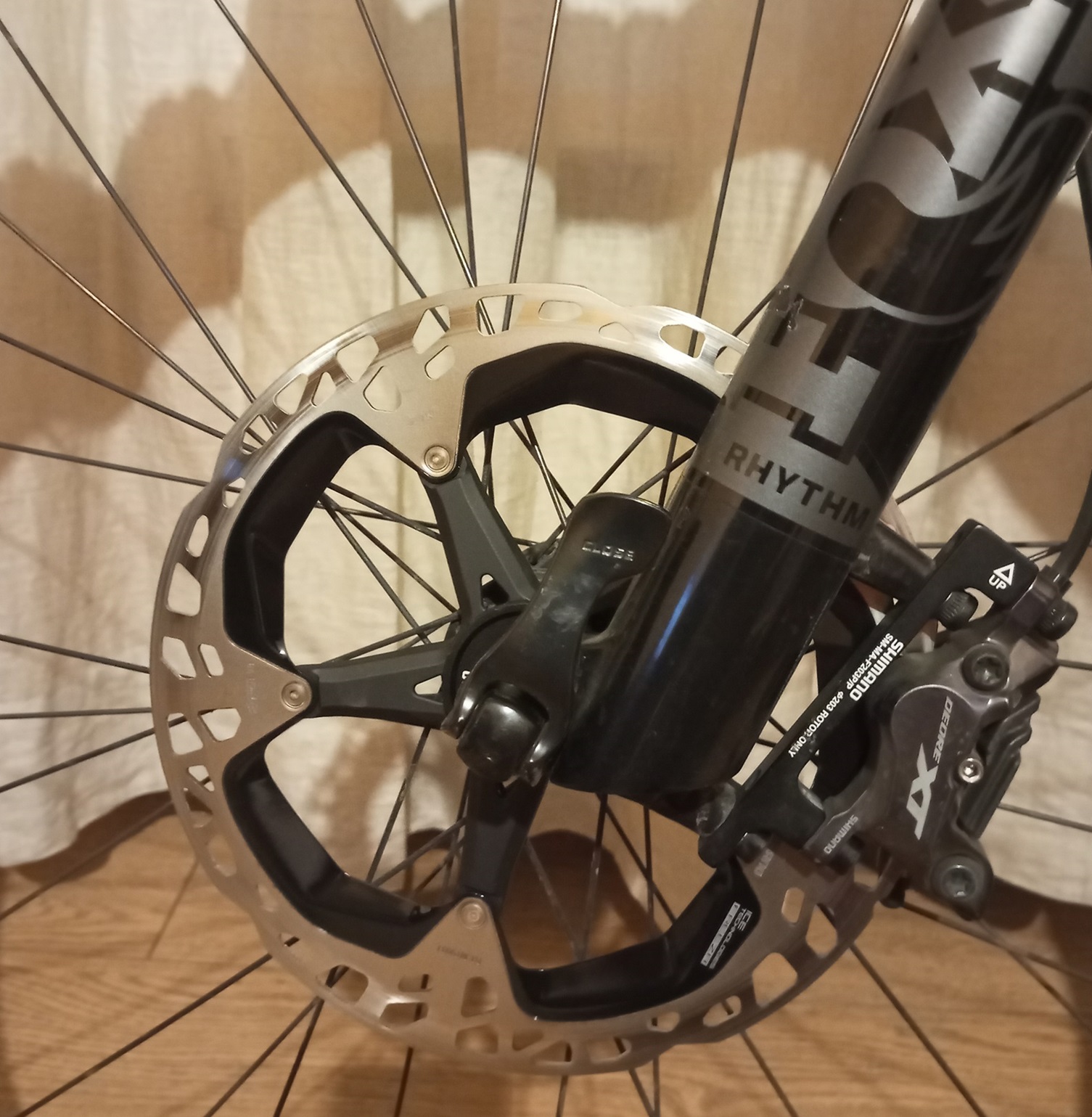

Мнениеот martin.radev » Чет Мар 28, 2024 11:21 am
По-тежък съм и най-вероятно по-бавен/страхлив на колелото, като 'лекувам' тези си проблеми с мощни спирачки.
(471.74 KiB) 1222 пъти
4бутално ХТ с диск Фреза (има го в опция CL и 6-bolt) + радиаторни, метални накладки
203мм отпред
рамката ми е в същата категория като твоята, но от Скот (карам Спарк'22) - съответно не мога да вкарам по-голям диск отзад.
с хубави агресивни гуми мога да лазя по стръмните наклони, до степен на прегряване (за което съм виновен аз и некадърността ми, а не спирачките)
(484.42 KiB) 1188 пъти
относно опита ни с ХТ - разминаваме се - това е 3тия ми чифт, и я 'проповядвам' тази спирачка като евангелие.
особенно с метални/радиаторни спирачки не виждам причина да пробвам друга спирачка.
Поздрави и успех със сглобката - очакваме снимки като е готов проекта :)

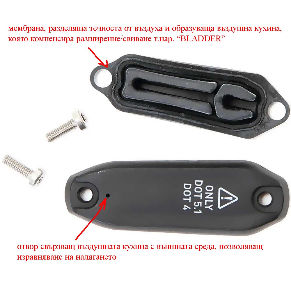

Мнениеот the_rookie » Съб Апр 13, 2024 7:32 am
Alexi написа:системата не е 100% затворена ,както и при колите е така - има разширителен съд който компенсира хода на буталото при различните степени на износване на накладките
Не си прав (очаквах някой друг да те поправи)! Системата е изолирана от въздуха чрез мембранни компенсатори.Изображение
пп Отвора на капачката от снимката е малък и не осигурява добра вентилация в резултат на което в кухината може да се събере и вода от конденз!
the_rookie

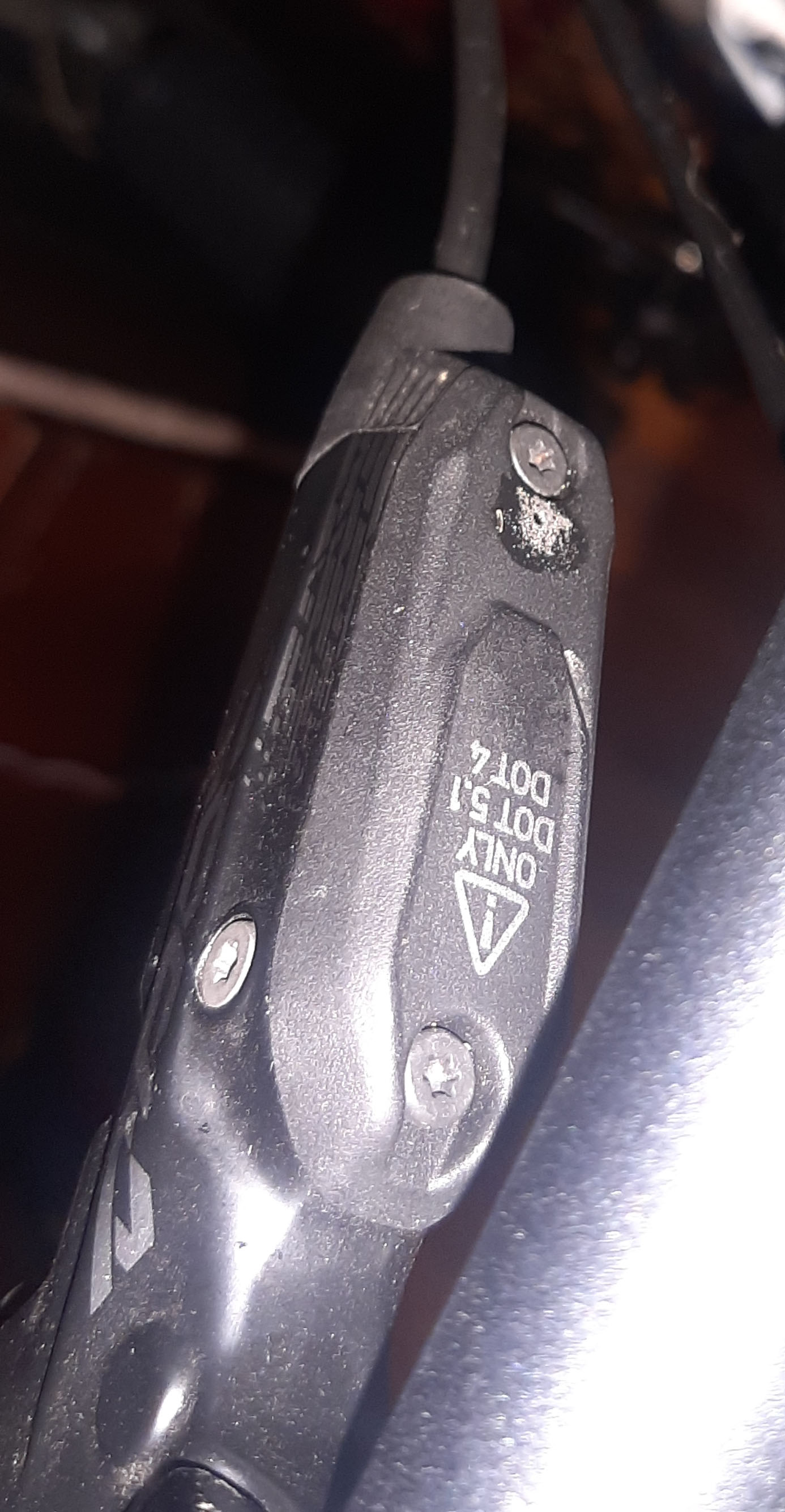

Мнениеот BaiMile » Пон Апр 15, 2024 8:16 am
the_rookie написа::offtopic: Това изображение вижда ли се в предното ми мнение? Когато не съм в профила си аз не го виждам!
Изясни ми се. Случвало ми се е през този отвор да излиза по малко DOT, когато прибера буталата.
На предния пост не се зарежда снимката.

Мнениеот the_rookie » Вто Апр 16, 2024 11:17 am
BaiMile написа: Случвало ми се е през този отвор да излиза по малко DOT, когато прибера буталата.
Да не е било вода от конденз или попаднала от някакво миене/мокрене? Не трябва да излиза ДОТ ако мембраната е здрава! Спирачната течност изисква специфичен еластомер за уплътненията и мембранката
напр. https://www.parker.com/static_content/l ... /E0667.pdf
или https://www.parker.com/static_content/l ... /E1022.pdf

Чисто информативно как е направено при Шимано.

Здравейте, видях тази тема и мисля мога да питам тук за SRAM Code R спирачки. От няколко месеца се върнах отново към по активно каране в планината и си взех и ново колело Specialized Stumpjumper evo, което дойде с Code R. Като винаги досега съм карал с Shimano и Magura. Не съм бил никога фен на Avid, но този Code R имаше много добро усещане на листчетата като първо впечатление, по- добро от Shimano XT, и до тук с приятните усещания. Взех колелото и докато вработят накладките мина доста време (идват с метални накладки). След като вработиха забелязах, че след спускане 100, 200 м в денивелация по средно стръмна пътека предната спирачка става като дърво и трябва да стискам с два пръста и пак не спира. Планирах да им дам шанс, като сложа метален Koolstop и новия HS2 ротор 220 мм. В момента е с CenterLine 200 мм. Но докато поръчвам накладки, преходни и тн., забелязах, че от вентилационната дупка леко сълзи предната спирачка и вече падна боята. Задната също имаш леко сълзене, но след едно избърсване изчезна. Питах хора в чужди форуми и казах, че това било нормално за нови спирачки или за ново обезвъздушавани, но този дупка според мен е за въздух или ако са некадърници при заводското пълнене са оставили DOT над мембраната или тя е спукана, но не забелязвам да са меки при натискане на лоста. Според едно момче от сервиза на Bike Center, където са реално гаранционни, каузата ми с по-голям диск и тн. е загубена и при първа възможност да ги разкарвам. До тук съм дал почти 100 лв. за преходник и KoolStop и сега се чудя дали да там още 100 лв. за диск и да ги връщам гаранционно за ремонт или направо да ги хвърлям и да си се връщам на Magura. https://drive.google.com/file/d/1xitjlP5gdKm0H5wiLU7qEgJdghLzNgtU/view?usp=sharing
Code R
