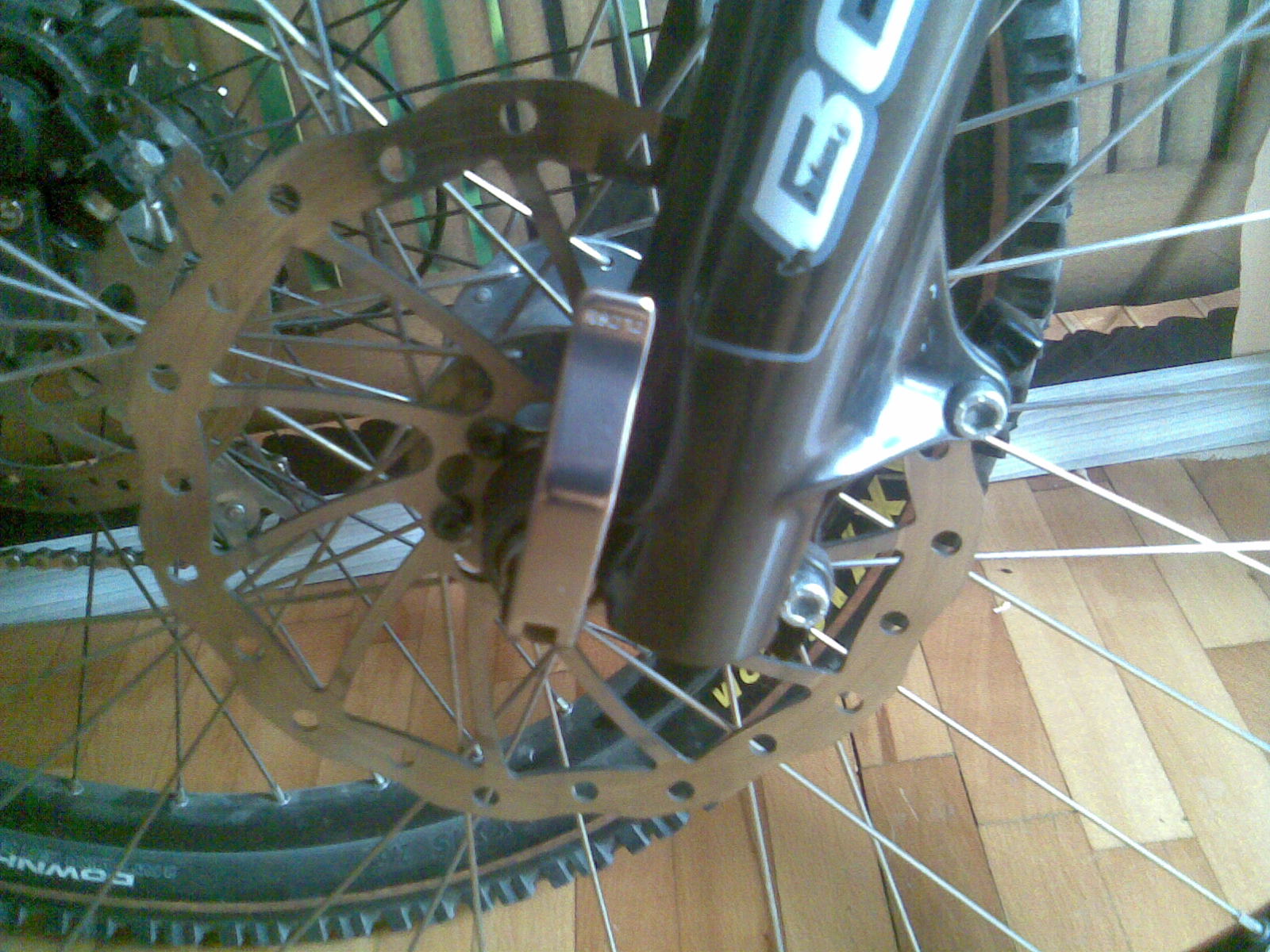

Здравейте,искам да попитам тази http://www.chainreactioncycles.com/Mode ... elID=30652 спирачка (искам да я сложа предна) с какъв преходник става ето и диска който е 180мм
(340.34 KiB) 297 пъти
имам оригинален от спирачката не става ходих до БАС вчера и ми дадоха за 180мм и пак не се получава системата ми е IS
П.П мерси предварително :beer: :agree: :peace:

Мнениеот kapitanblood » Чет Мар 25, 2010 6:32 pm
Сега се връщам от БАС и там техника се хвана за главата с тази спирачка, пробвахме около 5 преходника и никой не става :bawling: слезнах до новия магазин за БАИК ЦЕНТЪР който е на 50 метра от БАС и там поръчах преходник за 180мм МАГУРА утре като го докарат дано да стане :bowdown: че започвам да изтрещявам :(!: :banghead: :banghead:

Мнениеот kapitanblood » Пет Мар 26, 2010 6:09 pm
Ключът за палатката се казва QM 12 оригинален магурски преходник 160 мм диск отзад и 180мм отпред купуваш слагаш и жърти на педала :rofl: ...и така с мойта сага за предна спирачка :smash: :wavey:

Мнениеот dopeman2 » Съб Мар 27, 2010 12:29 am
Няма да стане с тоя преходник , аз пробвах но е много голям за 180мм диск отпред виж в сайта на Магура си пише кой точно преходник трябва .... QM11 мисля че .

Мнениеот kapitanblood » Съб Мар 27, 2010 11:54 am
QM11 e преден преходник а QM12 е заден за 160мм и преден за 180мм диск :eyebrow: ;)

Мнениеот dopeman2 » Съб Мар 27, 2010 12:30 pm
kapitanblood написа:QM11 e преден преходник а QM12 е заден за 160мм и преден за 180мм диск :eyebrow: ;)
Боян Бановски написа: Преходниците на Магура за различните модели са различни,на самия преходник не пише за кой модел Магура се отнася това ISF180/ISR160,а в сайта ясно пише ТОЧНО за Jullie 2008,аз смятам ,че трябва да се вярва на сайта,а и ако се вгледаш в преходниците които са снимани там,QM11 и QM12 визуално точно QM11 ще приближи апарата към диска.
виж и в сайта на Магура ... според мен тая спирачка е загуба на време само .
