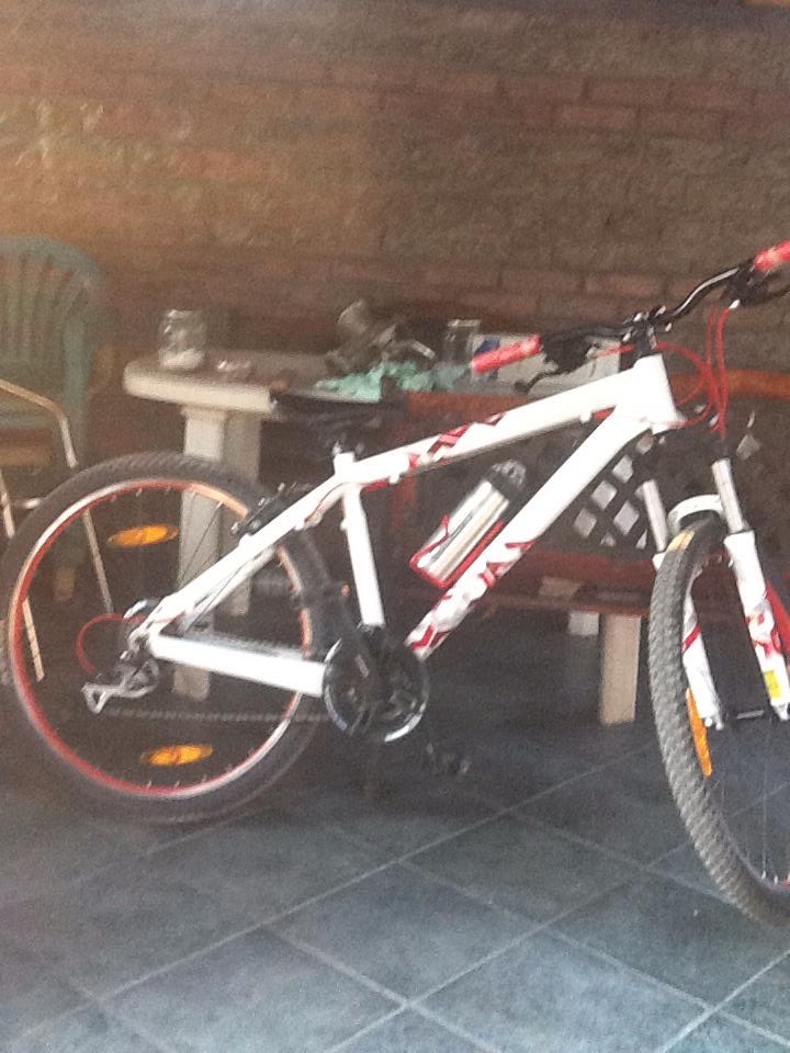

Здравейте,искам да сменя/добавя/премахна
нещо на колелото за да стане по-добро за dirt jump и street.Мисля да сменя веригата с друга - http://screambikes.eu/bg/verigi-zadni-v ... vetna.html ,да купя тези педали http://screambikes.eu/bg/pedali-platfor ... s-559.html или http://screambikes.eu/bg/pedali-platfor ... mr-v8.html и да сменя венеца с този http://www.velo-m.net/product/5430/svob ... d-18t.html и да сменя плочата с тази http://screambikes.eu/bg/kurbeli-plochi ... ufanu.html и да махна спирачките .Какво вие друго предлагате? :confused: Бюджета ми е около 100-150-200-250 лева.

Ако добавиш още 100-200 лв. към максималният ти бюджет може да направиш прилични подобрения. . :D Дърт стрийт трябват задължително читави хидравлични спирачки за предпочитане задна (нали се правят трикове с въртене на кормилото и предна не се използва за да се постигне пълна ротация, маркуча пречи). И веднага мога да ти предложа едно задно Shimano BR-M445. ЧИСТО НОВА (спирачката е в оригиналната си опаковка) за 65 лв. Иначе в магазина е между 90-100 лв. Ако си заинтересуван пиши едно лично да ти пратя снимки. Отделно трябва колелото да стане сингал спид, което коства доста пари за задна главина и т.н. Така че ти предлагам да махнеш две плочи и да монтираш този бюджетен водач да не пада веригата при скокове http://screambikes.eu/bg/vodachi-za-ver ... 75-t6.html цена 50-55 може да се намери. Отделно курбели и платформи за тях както и средно по висок клас. Това ще даде фира при няколко по сериозни скока. Цялото удоволствие още към 200 -300 лв. Става въпрос за части нови среден клас. Това е от мен. Даносъм ти помогнал. :beer:

Минаваш на 1 плоча отпред с водач, може да се наложи смяна на курбели
Махаш предния дерейльор
Задния дерейльор, ако има бюджет, го сменяш с късо рамо
Купуваш едни хубави V-breaks, примерно Shimano BR-M432
Слагаш гуми с голям балон и подходяща шарка, минимум 2.3"
Скачаш :agree:

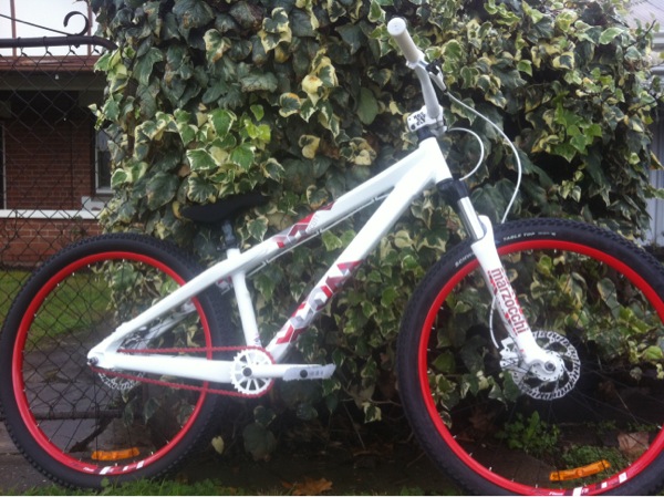

Можеш ли да ми дадеш сайта от където да го поръчам?И български ли е? :beer:
ScottVoltage
Мнения: 6
Регистриран на: Сря Яну 28, 2015 9:59 pm
Re: Какво да добавя на това колело
Мнениеот ScottVoltage » Пет Яну 30, 2015 5:53 pm
И не виждам на това колело такова нещо?

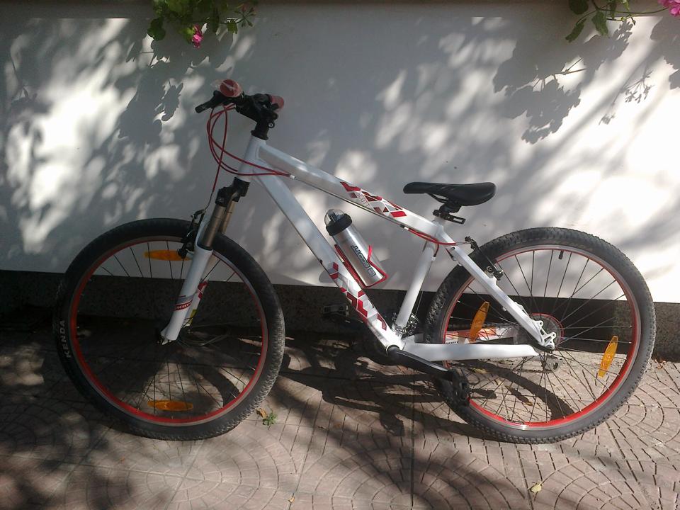

Не вади снимки от нета, дай снимка на твоето колело?

Колелото мисля,че ще е готово другия месец или по-другия месец :) :beer:
