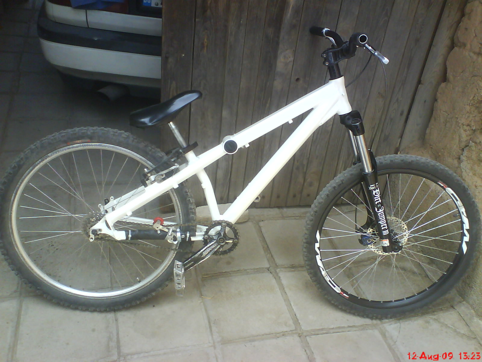

Мнениеот killvanrea » Сря Авг 12, 2009 12:41 pm
Може и да вземеш само рамото от един дерайльор, махаш едната ролка и го слагаш ето така (виж прикачения файл). Аз карам вече около месец така и нямам проблеми :agree:
(282 KiB) 1197 пъти
