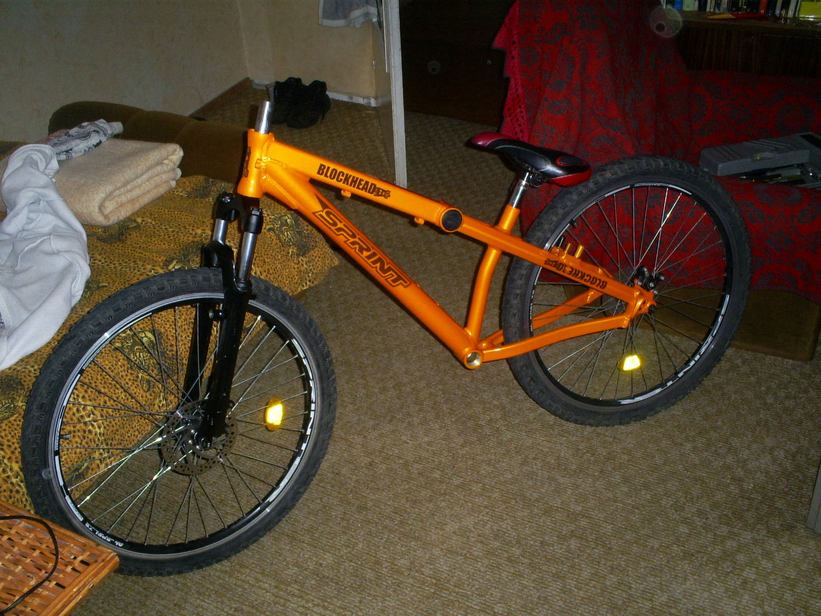

Мнениеот drag_pepi » Пон Мар 01, 2010 8:16 pm
drag_pepi написа:Здравейте на всички , много обичам да карам dirt jump но коя от двете рамки да си взема climber или blockhead
:beer: :beer: :beer: :beer: мерси предварително :beer: :beer: :beer: :beer: :beer: :beer: :beer: :beer: :beer: :beer: :beer:
(350.49 KiB) 334 пъти
