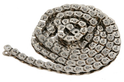

HALFLINK
Халфлинка е устроена така, че да може да се маха по едно звено, тоест можеш да си я настроиш перфектно, докато нормалната верига, звената й са звързани по такъв начин, че когато махнеш едно звено, трябва да махнеш още едно, за да могат да се свържат. Дано си ме разбрал.
Пример: 1.Ако искаш да си направиш сингъл спийд без никакви водачи и сингалатори, нормалната верига може да не съответства с венците и да е прекалено опъната, или пък прекалено хлабава.
2.Халфлинкът... Когато я сложиш на всички венци, да речем, прекалено хлабава е - ОК. Махаш едно звено, защото имаш възможност да махнеш само едно, както ти и трябва (специално свързани звена има тази верига). След това, дори и да е леекичко хлабава - няма проблеми, стига да не се удря в рамката - няма ядове. Това са и предимствата на тази верига. Дано съм ти помогнал. Ако искаш, пробвай с нормална верига, може и да стане и да няма нужда да си купуваш халфа.

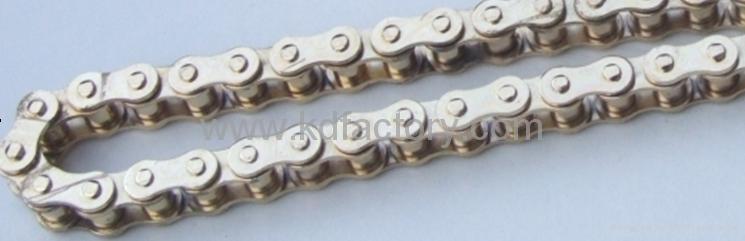

Normal Chain
