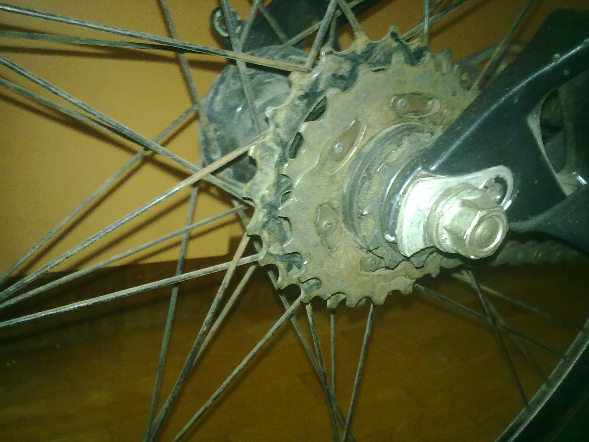

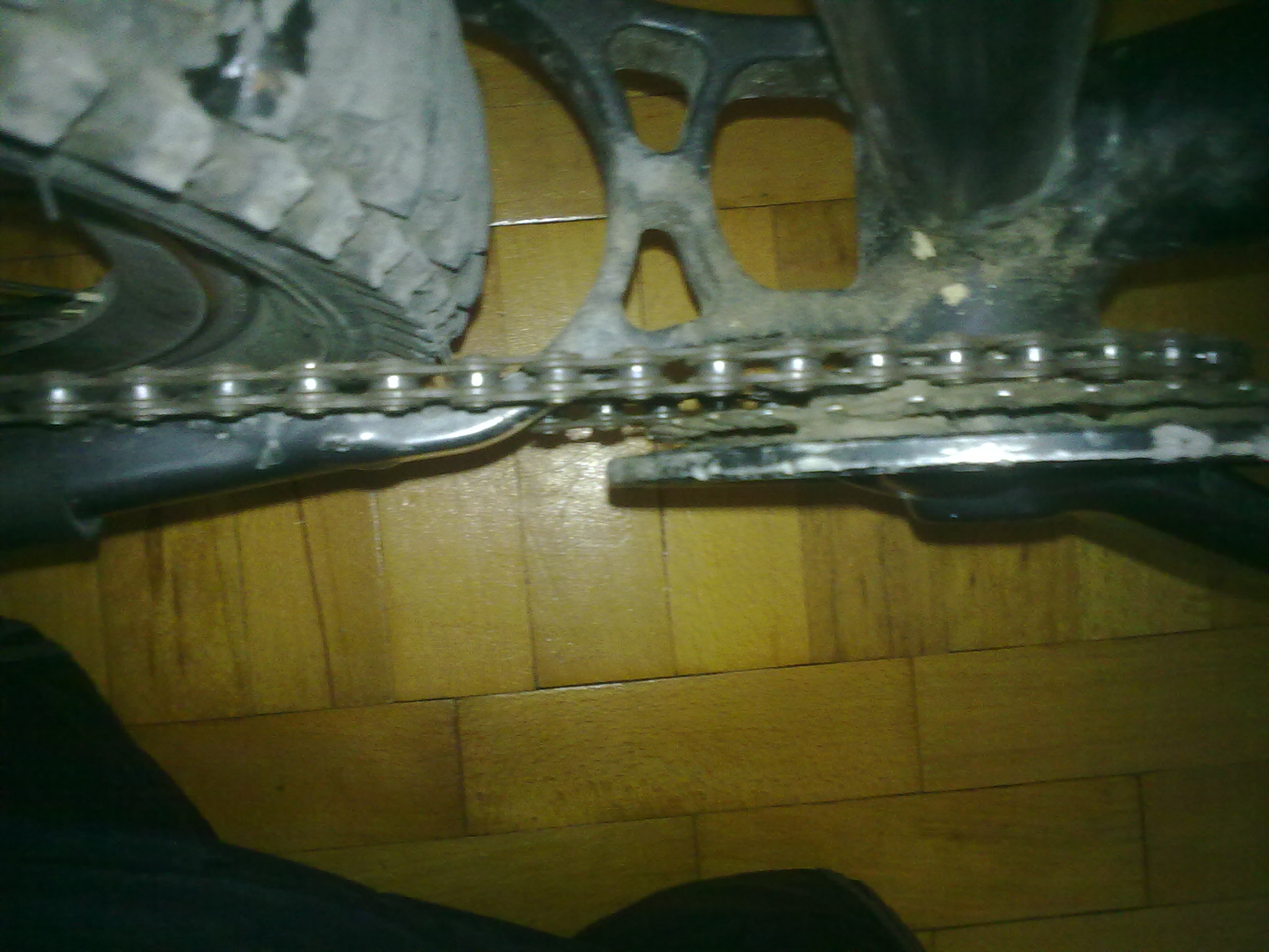

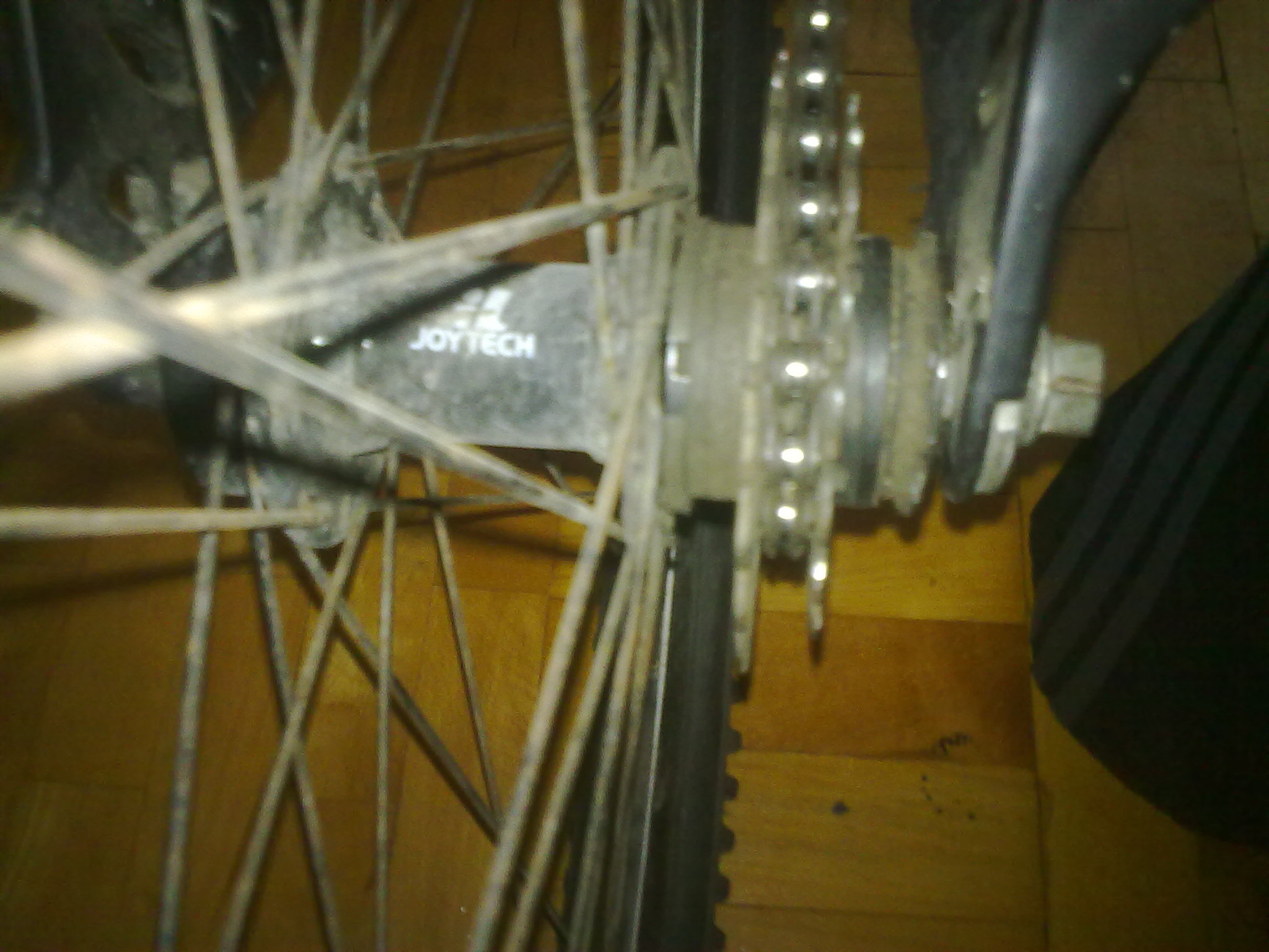

Понеже ми липсват 5 рейтинг и не мога да поствам във Веломеханик ,моля да ме извините. Вчера си взех Клаймър и сега имам проблеми с правенето на Сингъл спеед. Някакви предложения какво да направя?? Разполагам с 100лв

еми аз съм така ама ми правеше проблеми и го побългарих с един обтегач тоурней
наи добре си вземи главина за сингъл спиид

Искаш да кажеш,че ти сигурно ти пада веригата и не става.Няма как да стане без рамка с хоризонтални уши или да уцелиш на късмет венците,но не разчитай на това.Варианта си е един най-обикновен обтегач и ако искашда караш само на 1 скорост можеш да си го вържеш за чейнстейя за да не ти трака.Аз така карах едно време на сингъл. ;)
