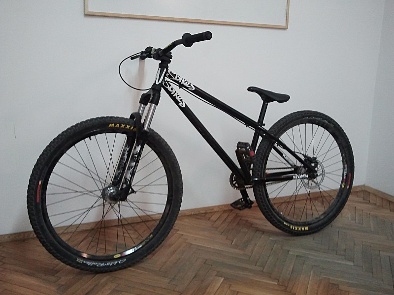

Ето снимка. Седалката е малко вдигната, ама не ми се снима пак.
Имам следните дребни проблеми -
1. Заднатата главина не върти добре - предполагам, че трябва да я разглобя и смажа. Също така едната контра гайка е счупена и сложих втулка временно докато намеря друга. Чудя се дали да не сменя цялата главина с някоя по-готина.
2. Новите грипове се въртят (не много, но досадно).
3. Трябва да си купя няколко дистанционни втулки за вилката, защото е рязана (при това с грешен инструмент) и като смених лапата не идва добре.

Много Арно бре, Атанасе! Честито, ползвай колелото със здраве. За тия пари не можеш да оплачеш от нищо. Много хубаво е станало.
