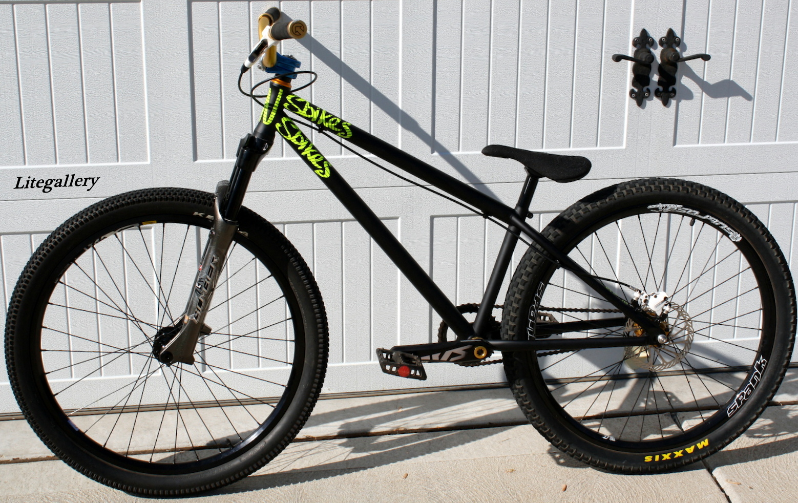

Здравейте, искам да попитам дали средното на shimano slx ще стане на ns majesty 2012 и като цяло курбелите... , момчето от което ще взимам рамката, казва, че е със средно Spanish BB (dartmoor), на него не знам също дали ще станат курбелите ми(slx), но предпочитам моето средно, та но то каза и че рамката там няма резба, а е с набиване, тоест моето средно няма да стане защото е с резба... но пък вижте на какво попаднах: http://1.bp.blogspot.com/-TnWUQPuwCRA/T ... 938492.jpg , http://gp1.pinkbike.org/p4pb7938506/p4pb7938506.jpg, http://gp1.pinkbike.org/p4pb7934255/p4pb7934255.jpg .... тези пък казват точно обратното, че може такова средно(то е saint, но те са еднакви), та ако имате някакви идеи, дали може да стане или не, много ще съм благодарен, ако ми отговорите :)

Има две пазлични маджестита - парк и дърт. Парка е със спаниш, а дърта е този на снимката - с евро. Рамката, която искаш да купиш е парк варианта и тези курбели няма да паснат. :)
бтв бих те посъветвал да ги продадеш тия кранкове с парите от тях ще со намериш 3pc кранкове за хикс, които са от cromo и стават за испанско бб

Земи един шублер измери оста ако е 19 или 22 милиметра може и да пасне ама не знам как ще си направиш прав чейнуей. Иначе излизам братле ама се мъча и да помагам щото ми писна само да гледам некви дето дават малоумни съвети. :D

22мм е оста... това ще пасне, но как така да стане прав чайнстея...? аз мисля, че оста ще е дълга..

Ще трябва да наблъскаш много спейсари и ще стане много странно..
