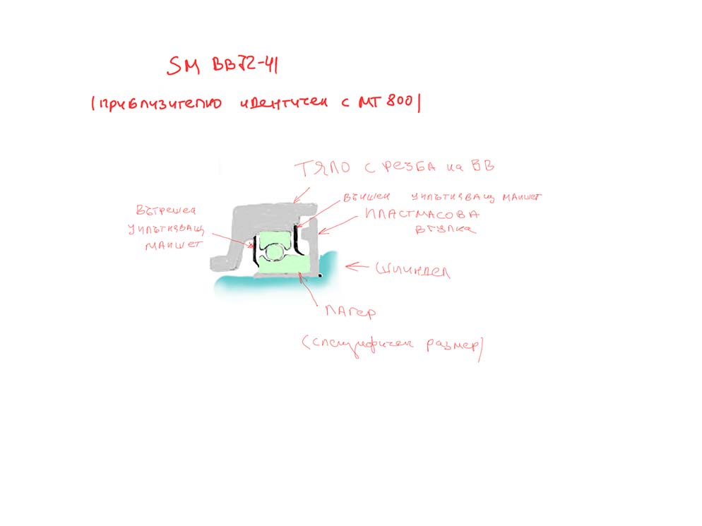

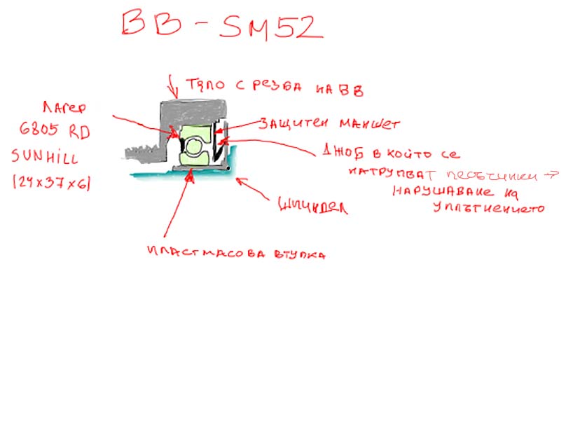

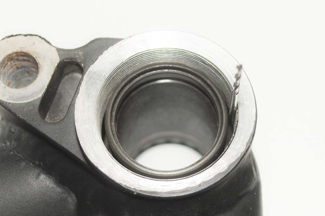

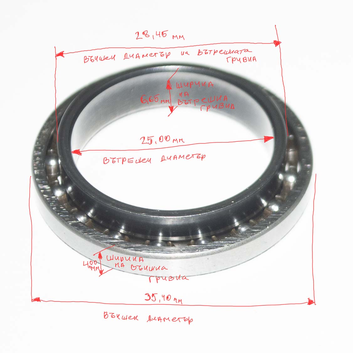

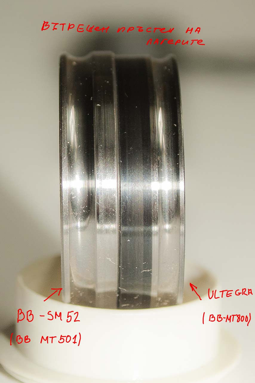

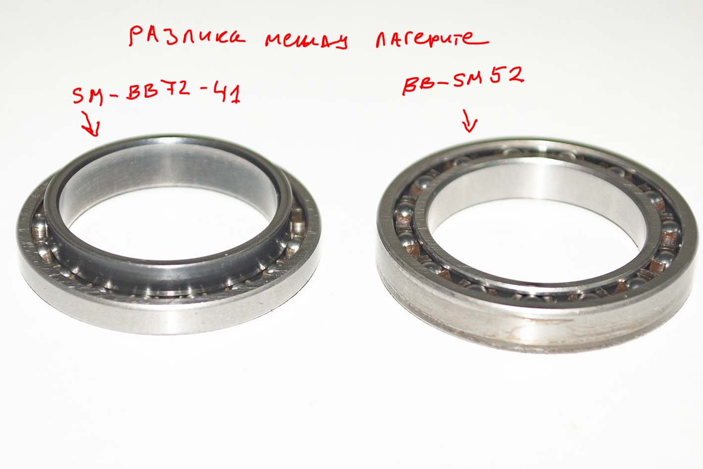

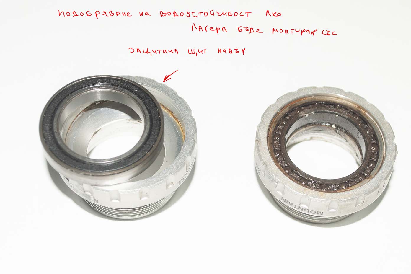

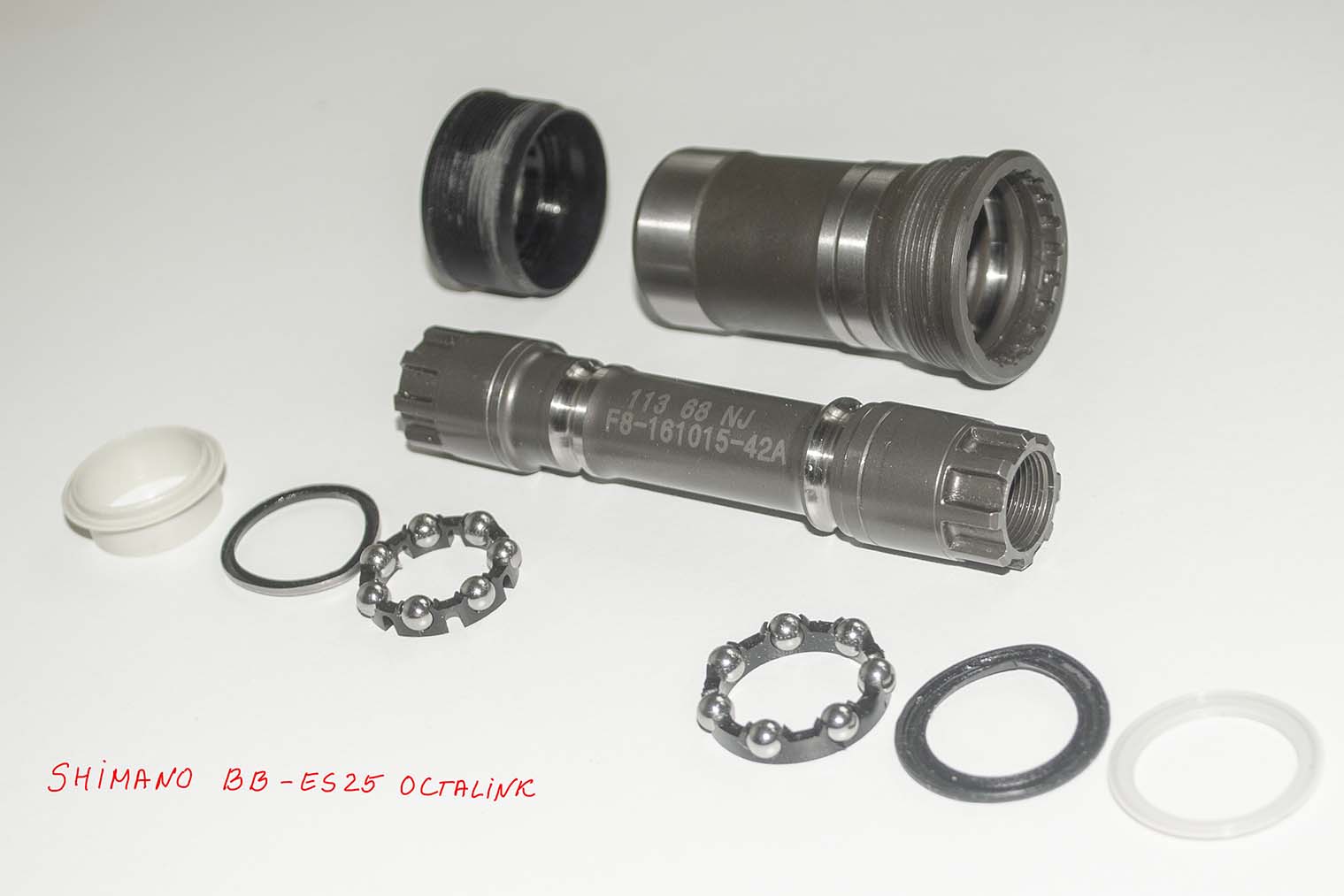

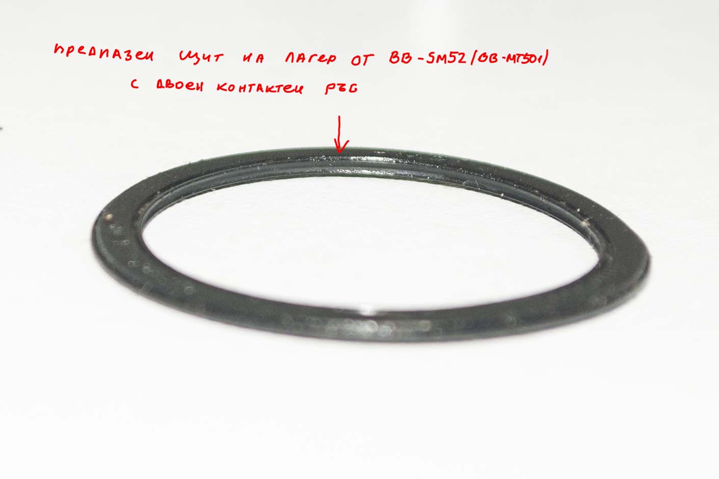

Мнениеот the_rookie » Пет Апр 21, 2023 10:02 pm
Помисли за 2х11 с 40-26 курбел от новата серия CUES U4000 и 11-40 касета!
Относно BB:
Днес разглобих няколко средни (BB-SM52,BB-ES25, SM-BB72-41) за сравнение! BB-SM52 (BB-MT501) е с (полу)стандартен лагер 25х37х6 с предпазен щит от едната (вътрешна!!!) страна. При SM-BB72-41 ( както и при BB-MT800) лагера е по-малък , без защитни щитове на самия лагер, с вътрешна гривна по-широка от външната. Материала на лагерите (от мек към твърд) - BB-MT501->BB-MT800 ->BB-ES25 . Най-добра защита от влага има SM-BB72-41(BB-MT800), следван от окталинка (BB-ES25) и BB-SM52 накрая. Тук мога да отбележа че ако лагера на последния се завърти с предпазния щит навън, влагозащитата му ще се подобри многократно! Безпорен фаворит при недобро съосие, както и по твърдост (живот) е BB-ES25, стига да не се допуска попадане на вода (миене с водоструйка и обезмаслители)! BB-SM52 е с по-фалшив (мек) лагер, но се вижда по-малко износване( изключвам че в единия е влизала вода!!!) от лагерите на SM-BB72-41, които са на около 4000-5000 км. Трудно е да се каже кой от двата би издържал повече защото много зависи от конкретната рамка на която са поставени. Показал съм как можеш да провериш горе-долу как седят нещата със съосието на резбите.Трябва да развиеш само лявата пластмасовата гайка на сегашното средно предварително и с тънки свредла (или нещо подобно в диапазон 1.3-1.8 мм) да провериш хлабината между външното тяло на окталинка и резбата от ляво!
(100.81 KiB) 255 пъти
(79.76 KiB) 230 пъти
(69.28 KiB) 254 пъти
(103.76 KiB) 257 пъти
(82.25 KiB) 244 пъти
(89.06 KiB) 235 пъти

vencil написа:Ще те помоля :praying: ако не си ги затворил или пък случайно си записал точните размери или фабричните номера на лагерите за BB-MT501 и BB-MT800 да ги кажеш.
На BB-SM52 (BB-MT501) лагера е Sunhill 6805 RD (надпис само на предпазния щит) с размер 25х37х6. Стандартните машинни лагери от "расови" производители са с размери 25х37х7! Нещата могат да се направят и с тях, но са необходими допълнителни модификации. При SM-BB72-41(BB-MT800) лагера е специфичен, вероятно изработван специално за целта. В момента не е при мен, но в понеделник ще ти дам размера. На двете рисунки се опитвам да покажа приблизително схемите на уплътняване. При BB-SM52 проблема идва от формата на уплътнението, която прави "джоб" в който се вклинват песъчинки, като така променят формата на контактната повърхност и позволяват навлизането на вода. Реално лагера е по-добре защитен от задния край, където вероятноста да проникне вода е много по-малка! Другия недостатък е триенето е между гума и пластмаса (защитен маншет/втулка), докато при BB-MT800 маншетите контактуват с метала от вътрешната гривна на лагера.

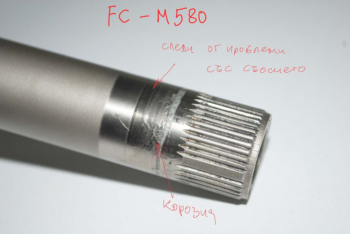

Мнениеот the_rookie » Нед Апр 23, 2023 8:19 pm
Уточнявам че средните на квадрат са няколко типа. Един е като BB-LP26 , BB-UN53 - с цяло външно стоманено тяло (като разглобения окталинк). Това е здравия вариант, толерантен и към калпави рамки с големи разминавания на монтажните отвори. Към момента мисля че Шимано не прави от тия. Друг тип са с отделни лагери пресовани на оста, като външните лагерни гривни са два отделни елемента, обединени с втулка или нещо подобно. Това изпълнение е по-малко устойчиво на разминаванията от предходното, обикновено (има и изключения!!!) е с някакви евтини фалшиви лагери и донякъде то е причина за желанието на разни модерни "специалисти" квадрата да бъде забранен със закон! И понеже глупаците от Шимано си позволяват да пускат нова серия с така мразения архайчен старомоден квадрат без да се съобрази с "експертните" оценки, на същите им предлагам решение с което могат да опитат да бъдат чути,...а именно да спрат да ползват продуктите на тая ретроградна марка! И пак на същите геометрични теоретици, адепти на точноста и акуратноста в модерната съвремена байк индустрия, изтъкващи разпалено предимствата на градуси, ъгли, схеми и прочие, предлагам да вземат калкулатор, да посмятат с едни публикувани числа в разни таблици с геометрии на колела и размери на вилки! Пък като посмятат, а и като се убедят лично, че туй дето е на хартия го получават и на практика, та чак тогава да поучават нас, по-простите малоумници, навъдили се неадекватници живеещи в миналото! Принципно аз нямам нищо лично против полезните идиоти, та нали съвремения икономически модел разчита точно на такива ценящи времето си "канарчета", но мисля че става опасно когато такива елементи почнат да ми определят "дневния ред"! За добро или лошо, вселенските неведоми правила и закони ще развъртят колелото и нещата ще се променят.
И за да не съм вън от темата, прилагам снимка на алуминиев Шимански шпиндел, с характерното за неточност излъскване в зоната на контакт с пластмасовата втулка, както и отлюспване на покритието в резултат на корозия.
(87.38 KiB) 274 пъти

Мнениеот the_rookie » Пон Апр 24, 2023 7:32 pm
Размера на лагера .
(116.4 KiB) 266 пъти
