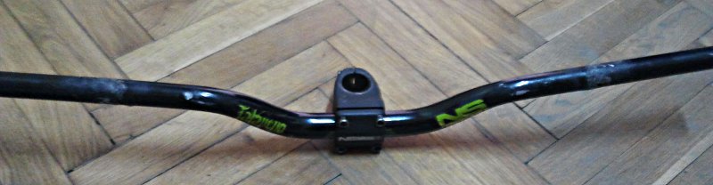

Мнениеот bdog » Чет Ное 24, 2011 12:09 pm
Сдобих се с една лапа и кормило (на снимката). Утре планирам да ги сложа.
Вчера купих нова верига. Купих си и машинка за single speed и я монтирах. Утре планирам да направя няколко снимки.
Задната ос не се върти леко - трябва явно да я сервизирам/смажа. Сега почвам да търся информация как се прави.
