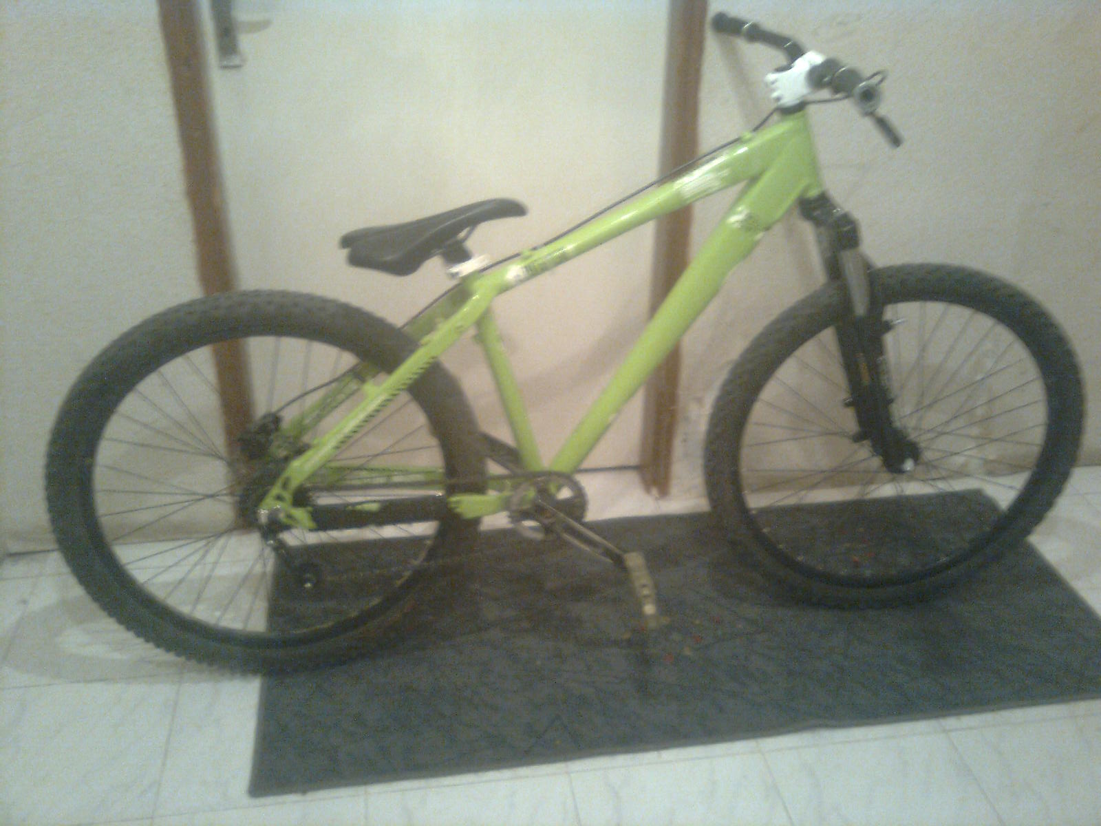

Мнениеот skorosten903 » Вто Мар 26, 2013 4:09 pm
Здравейте,можеби не е точният раздел но ако админите решът да я преместят където трябва! :peace:
Карам стриит,дърт не много запалено, но си правя 180-тки барспинове и така. Та въпросът ми е как да го олекотя максимално? имах и идея да си наплета задна капла на шлици и да сложа 1 венче с спейсъри (ако някой го е правил да сподели). Това е колелото предлагайте ганьовски начини :D

Мнениеот marsa » Вто Мар 26, 2013 6:06 pm
Свали пивотите от рамката и вилката :praying: За задната капла и касета си се ориентирал вече, освен това провери дали може да скъсиш веригата още. Друго за махане няма, всичко останало е смяна на компоненти с по-леки.

Мнениеот skorosten903 » Вто Мар 26, 2013 6:14 pm
:agree: туко що смених задната гума която по моята теглилка е точно 750 грама, а новата максис хай ролер 2.35 433 . пивотите клучът незнам защо се изплъзва като напъна :dontknow:

Мнениеот damadzhana » Вто Мар 26, 2013 10:00 pm
Или използваш по-голям ключ или си окръглил пивотите (там където се хваща с ключа) или и двете

Мнениеот skorosten903 » Вто Мар 26, 2013 10:04 pm
С друг ключ пробвам пак не става на други пивоти пробвам пак те са чисто нови може би е някакъф специфичен? :D

Мнениеот Ozzie » Вто Мар 26, 2013 10:23 pm
9 или 10 беше
но понякога са затегнати толкова много, че ключа се чупи, та трябва да пробваш с нещо по- сериозно

Мнениеот uBaH » Чет Мар 28, 2013 12:57 pm
Ключа е 9 мм ;)
Но, както писа Ozzie, в повечето случаи, просто не става само с ключ. Ако пивотите са от по-мек материал се заоблят и захващането им с ключ е невъзможно. Ако ли пък ключа е по-евтин - направо се разширява.
Всичките три чифта пивоти, които ми се е налагало да свалям по една или друга причина, излязоха от местата си с помоща на малък водопроводен ключ. При повече внимание, свалените пивоти си остават годни за употреба.
