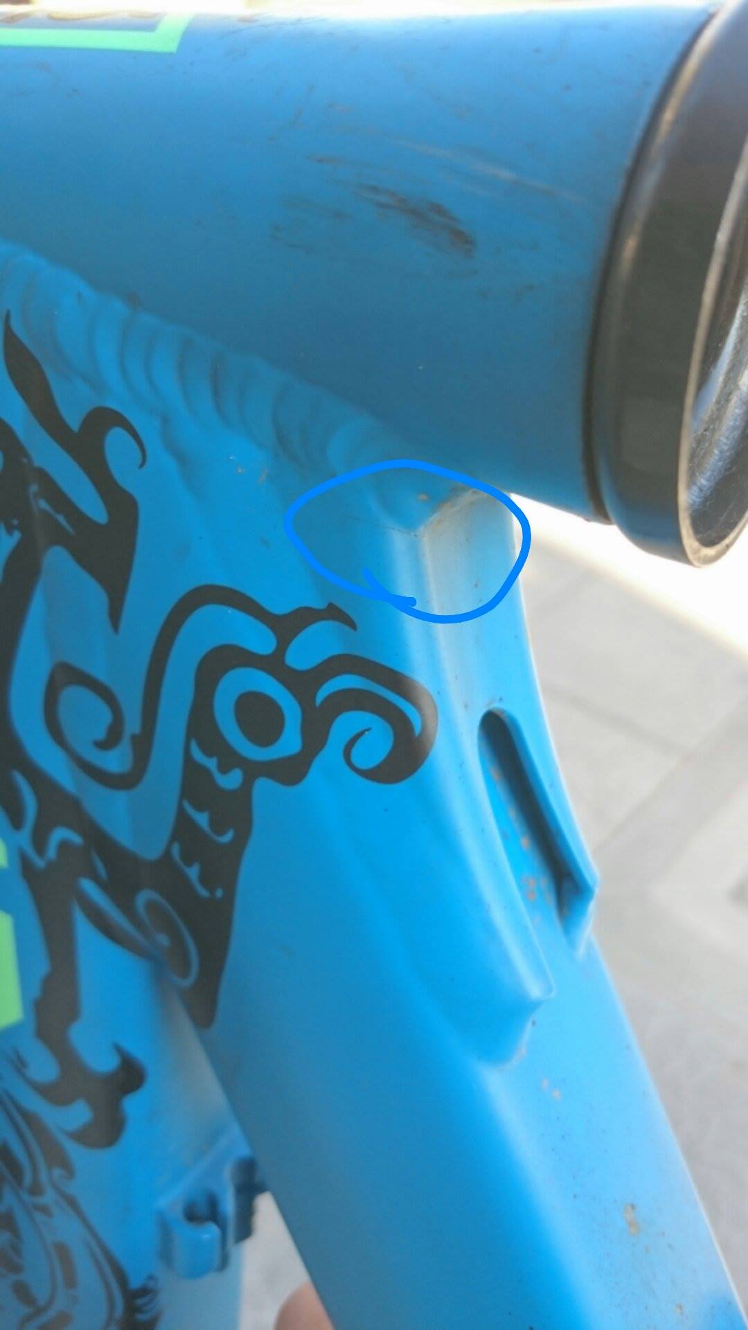

Здравейте.Не намерих друга тема,за това,което ще питам.Извинявам се ако се повтаря.Имам следния проблем.На подсилката отдолу има едно,което един ми каза,че е сцепено,други,че е одраскана.
Ако е сцепено случайно проблем ли е,защото е на подсилката.

Снимката не е много прецизна, но ми прилича на сцепено. То и на "макро" с добър апарат е трудно за снимане, но вземи лупа и го розгледай. Там трудно ще се одраска рамката едновременно отстрани и отдолу. От лявата страна как е? Обикновено цепнатините са в тая област -точно до заварката. Важно е да не се увеличава.

Ами каза ми един,че е боята,друг,че е сцепено.Гледах го,отдолу се вижда метал.Немога да разбера дали е сцепено.Карана е преди с 160мм марзоки,сега е с 100мм дуро.Не карам сериозно,главно градско,но ми се ще ако я напъна малко повече да не стане беля.Това,което си мисля е,че е на подсилката отдолу,а не на самата рамка,но незнам

От лявата страна няма нищо.

Може да снимате на макро режим за да се разбере точно,примерно аз си мих рамката вчера и видях странно петно и при макро снимка се видя че има цепка на седалковата тръба до ос касетата.При вас е при подсилената планка и може да се кара докато не стигне по на вътре,предполагам може да се заваря да се спре но дано си намерите читав майстор.Няма нищо вечно,алуминиевите рамки при мен имат живот 3-7 години и се получават такива проблеми,най често в областа на седалковата тръба и до ос касетата.Заварки се постигат така,но за сега изчакайте дали ще продължи да расте а и казахте че не карате натоварено.

С телефон или фотоапарат,телефона ако има авто-фокус избирате ръчно къде да фокусира от близо и при готова снимка приближавате и разглеждате детално дали е драскотина или пукнатина.Аз на моята рамка с просто око не можах да определя а с телефона се вижда ясно.

Вилка със 160мм ход е множко за тая рамка. Почти всички апарати имат режим на снимане "макро", а пиктограмката му е едно цветенце (лаленце). Гледай да е добре осветено, за да снимаш без светкавицата -иначе от толкова близо ще стане бял кадъра :)

До 140 мм носи рамката

Приближих го,но немога да разбера,дали е сцепено.
Но без да искам с макетно ножче одрасках рамката на едно място и изглежда подобно,но все пак точно до заварката да е одраскано.Ако е сцепено с 100мм вилка ще има ли проблем,ако тръгна да правя нещо по сериозно.И сега както е на подсилката заслужава ли си да ходя да я заваряват и колко ще струва според вас?

Изшкури боята и с лупа огледай. Ако е спукана - нова, не си струва да си рискуваш здравето за едни 5лв алуминии.
