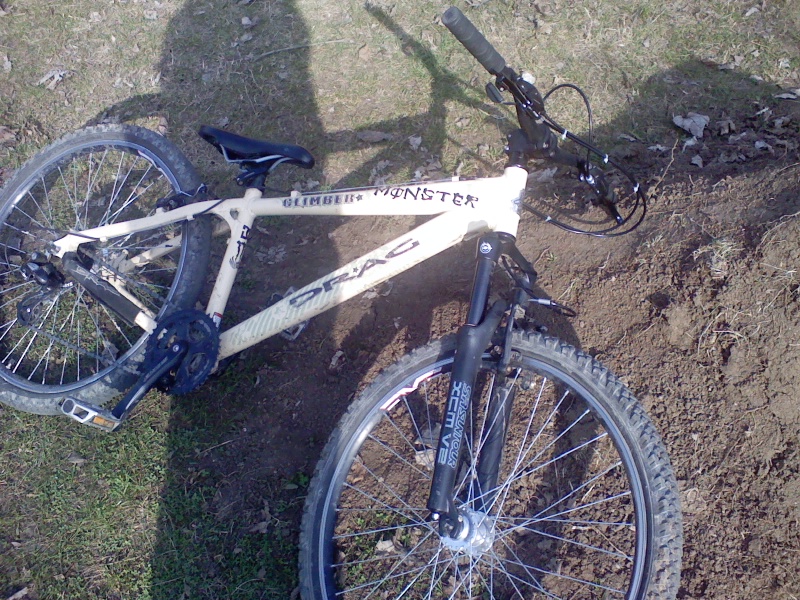

Има ли начин кормилото ми да се върти на 360 градуса , но без да си махам скоростите.

Moйта чашка няма дупка начи трява да си зема нова + по дълго жило така ли хора?

Абе каква чашка,махаш си тапата на кормилото и през детелината ръгаш бронята предната.Това за мен няма никъкъв смисъл,понеже хода на кормилото ти е ограничен от задната спирачка.За тази цел просто трябва да си купиш дълга предна и задна броня.Предната да минава зад кормилото а задната по нормален начин,просто по дълга : http://www.pinkbike.com/photo/1809661/

Купуваш си по- дълги жила за: задна спирачка и, задни скорости . Разкарваш деклнашора , и прекарваш жилото на предната спирачка през стержена. Други въпроси ?

Махнах предните скорости оправих жилата ама бронята на предната ми спирачка не жлиза през стержена.

Мнениеот heiselfa » Пон Мар 22, 2010 10:16 pm
Готово неска за 10 мин го направих.Излезе ми 6 лева за жилата и 2 лева за две бири :beer: .
