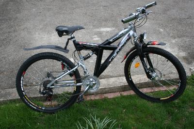

Здравейте! Нов съм в нещата и не съм много наясно с нещата относно колелата.Та наскоро ми попадна ей така случайно една рамка mckenzie hill не съм сигурен каква точно е дали е 400 600 700 и т.н. Това което знам със сигурност е ,че рамката е алуминиева , чашките за вилката са от по големите не знам точно как се нарича нарича( oversize ) ? главините на колелата и общо взето всичко останало не по вкуса ми но това няма значение въпроса ми е за рамката размера мисля "Л" по голяма от М със сигурност сравнявах ги с подобно такова.голяма е удобна ми е 26" .
Въпроса ми е има ли смисъл да налея малко пари в тая рамка ... става въпрос за хубава вилка, добър заден шок, добро средно,главини и може би най-важното: Предна хидравлика някое шимано не съм се спрял точно на модел и може би бб5 или 7 за отзад или може и 2 хидравлики със ротори 180 и 160.
Тежа 87кг висок съм 182см ако това има значение (там челни ъгли и прочие не ги знам кое за какво е ).Става въпрос за спирачна сила на скоро настройвах на 1 приятел Промакса.... знам че е пълна трагедия. НО за 10 спирания успях да го докарам да отлепя задната гума 1 пръст а той тежи 110кг!!!!С мен.. предно салто.
Казвайте какво да правя да зае.авам рамката или докато е време да започвам работа по нея ?
Благодаря предварително!
И се моля да ме извините ако нещо не е наред с темата ми.7
П.С Ако има значение колелото ще се кара навсякъде между селата (крос кънтри или там както се нарича) в Родопите спускания по асфалт 40 50 км.. и от време на време в някоя горичка ей така колкото да си вдигнем малко адреналина . Стила ми на каране е ... по-скоро безразсъден ( агресивен) за това държа на спирачките и на здравината на рамката .

Тук ще я познаеш ли да кажеш коя е?
https://www.google.bg/search?q=mckenzie ... 20&bih=922
Като цяло не изглеждат особено впечатляващо...

Не си струва - рамката е от най-евтините, тежка, с калпава геометрия и окачването едва ли работи добре, дори и с друг заден амортисьор. Един твърдак е доста по-надежден от подобен "мек" велосипед.

И според мен не си струва. Рамката вече е демоде, а и според описаните от теб евентуални ъпгрейди сумата няма да е незначителна. Вероятно си гледал кое колко струва, ако не - хвърли едно око примерно тук http://velosiped.bg/ просто за ориентир - има доста неща и цените са от най-добрите. Като си направиш списък и теглиш чертата, може би тя ще се доближи до тази на някой стойностен нов "твърдак", защото цяло колело винаги излиза по-евтино отколкото сглобявано от отделни компоненти. Отделно тази рамка може да ти е ниска и къса а изборът на правилен размер рамка "на живо" като яхнеш байка е ключов. Ръстът ти е над средния и спокойно можеш да гледаш 27,5" и 29" според бюджетът ти, а се очакват и промоции, някъде предлагат и лизинг. Мисълта ми е - дай си шанс и поразгледай. На подобен род евтини рамки неслучайно отдавна никой не слага скъпи компоненти.
Успех в преценката и търсенето.

Правилния въпрос е "От това колело нещо може ли да се използва в евентуална друга сглобка?", съпроводен с по-детайлни снимки на монтираните компоненти по колелото.
Ако има неща, които могат да влязат в употреба - рамката със сигурност не е сред тях.
