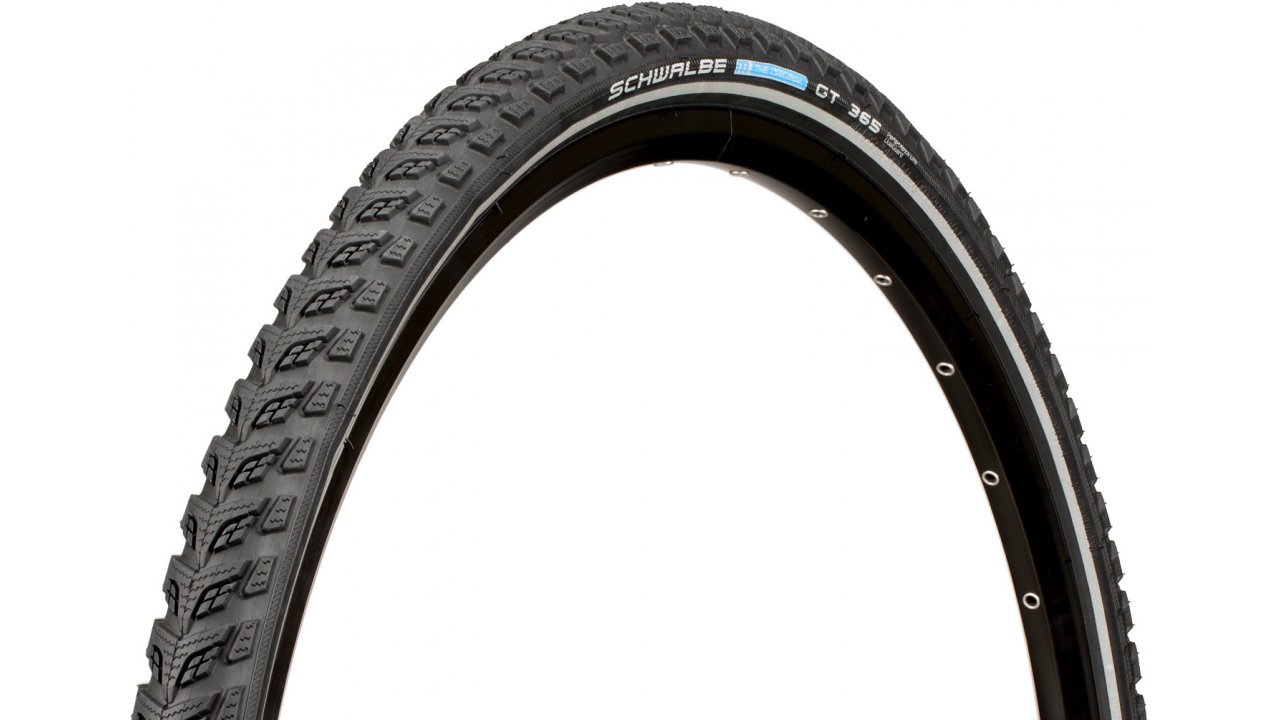

Мнениеот Lawmaker » Сря Дек 13, 2017 7:44 am
В крайна сметка се доверих на продавачите в един магазин и за сега съм много доволен от това, което си купих - Schwalbe Marathon GT 365 Race. Карам ги вече две седмици в София и за сега нямам никакви грижи. Естествено гледам да не поемам излишни рискове. На мокро никакви грижи, на лед също са ок, киша - приемливо, в снега си е бавничко доста но се върви. Най-голям проблем имах вчера където от стъпките на хората се бяха получили неравни заледени участъци, кото бяха почнали да се топят. Общо взето минавам и някое парче лед си се плъзга на една страна друго на друга и малко танцуваше колелото, но все пак за тези гуми съм много доволен. Определено препоръчвам ако се кара предимно по пътя в градски условия. Единствено губя сцепление ако карам изправен при преминаване през някой подлез. Тогава се губи натиска на задната гума и превърта, но мисля, че това е нормално.
