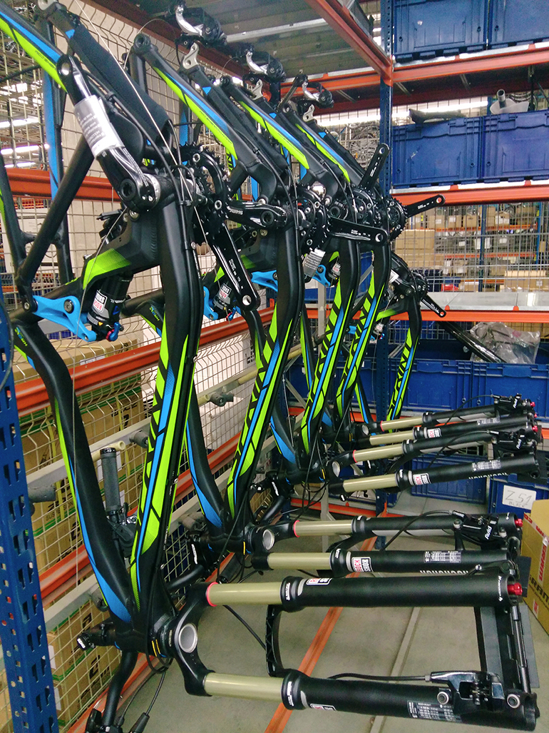

Мнениеот veskoz » Вто Яну 17, 2017 4:00 pm
Да издухаме прахта от темата.
Vorac написа:
veskoz написа:С тия жила под рамката като видя велосипед и ми се присира!
Това са маркучите на спирачките, жилата пише че са прокарани вътрешно.
То мое да пише мноо рал'ти, ма... нали:
http://www.mtb-bg.com/images/stories/products_news/2016/products-news-2016_sprint-outrage_assembly.jpg
windv написа:Коментари за това колко бил открит шока и щял да се мърси са силно безсмислени. Както и тези за жилата според мен...но всеки е свободен да му се ака от каквото си иска ;)
Правилно! Всеки може да си ака на каквото се коментира. :D
Някакви отзиви? Пресни.
