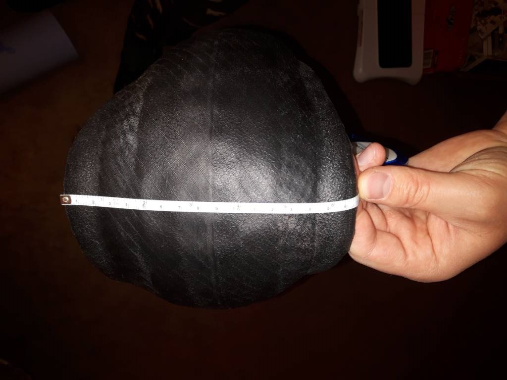

В MTBR са измислили следния метод който според мен е и най точен - ширината на гумата разпъната.Наричат го bead to bead :
(112.27 KiB) 192 пъти
това измерване показва реалния обем на гумата без да се влияе от ширината на каплата и формата на самия балон ( че и там има големи импровизации от производителите ) ,дори са си направили база данни .. и има много интересни неща да се видят - веднага се вижда кой производител мами сериозно ,кой се опитва да спазва размери някакви и кой отпуска дори малко отгоре .
