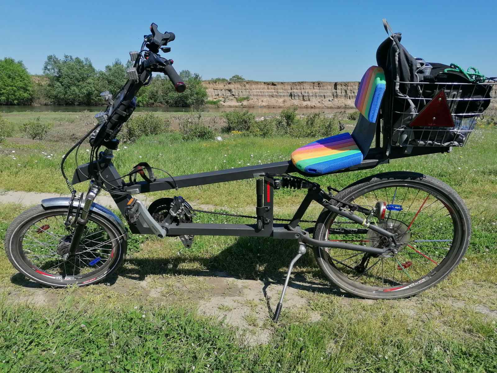

Мнениеот krazz4o » Сря Май 12, 2021 10:45 pm
Ей го "зверчето"
(245.37 KiB) 117 пъти
Ха за много години! Как сте бе хора, какви ги вършите, до къде е докарахте?
Аз направих голям пробив в осветлението на велосипеда който сътворих. Да са живи и здрави братята китайци че пращат за стотинки истински платчици и човек си решава проблема за стотинки.
На велосипеда има динамо в главината , тока постъпва в грец с як електролитен кондензатор от там в DC - DC понижаващ конвертор от там в друга платка която е зарядна с контрол на разряда и от контрола на разряда към консуматорите през ключета, а от 5 волта на конвертора към отделна платка на която на входа подаваш от 0,9 - 5,5 волта и на изхода дава 5 волта през USB порт.
Системата поддържа отпред габарит 1 , дневни светлини 2 , къси светлини 2 и дълги светлини 2 а отзад две постоянно светещи червени светлини , зарядно за телефон и група от 8 бр. батерии 18650 х 2,100 милиампер часа.
Пичове много съм доволен от себе си даже сам си завиждам.
Много Ви благодаря за непомоща! По този начин ме амбицирахте да се справя сам и то доста добре!
Пожелавам Ви успехи в творчеството и мачкането на педали !
