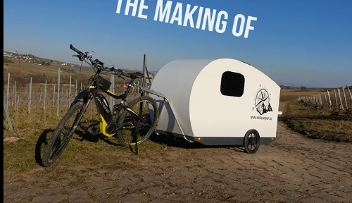

Здравейте.Името ми е Алекс.Регистрирах се тук защото ме събуди старата страст по колелата.Преди време гледах в Германия fahrrad wohnwagen.Това са малки велокемперчета с които пътуват и преспиват по време на престоя си.Дълго за обяснение.Та мисълта ми е че преди няколко седмици бях мярнал старото си маунт байкърче на тавана отпреди 20 г Tiger Ultra(със Y рамка) консервиран без ръжди когато бях младеж и не е каран много.Та да попитам знаещите удачно ли е да й се правят подобрения да сложа електромотор например и заслужава ли си да се инвестира да се купят нови чарколяци по нея?Гледам в Италия продават комплекти електромотори за 500 евро които се монтират на всеки тип велосипед.Питам защото мисля да правя fahrrad wohnwagen и съм скицирал чертежи като височина140см,ширина 85 см и дължина 200 см и трябва да тежи приблизително колкото теглото ми....неизвестното за мен е има ли някакъв текст в закона дали е разрешено велосипед да тегли ремарке или мини кемпер с тези размери? В Германия е разрешено но дивия къмпинг не..... :D Сега няма как да изтреса 4000-8000 евро за скопен базов модел кемпер на Mody....като мога сам да си го направя.Те и повечето германци сами си ги правят и се получава добре при други не.

Мнениеот ВелоВело » Вто Авг 24, 2021 8:38 pm
Една палатка колко мъки ще спести :beer:

Мнениеот Vatman » Сря Авг 25, 2021 9:34 am
според мен тази концепция е безсмислена... това, че германците го правят не е критерии за нищо. Да дърпаш това нещо с електричка може само до крайградските места за къмпингуване. Ако идеш по-далеч ще е катастрофа като свърши тока... гласувам за палатка с две ръце и без ток... :nono:

Мнениеот gssatcc » Сря Авг 25, 2021 2:21 pm
Поредното мнение извън темата, но палатката не е алтернатива. Аз на земята не спя, но на 15см бих спал. Как се правят тези симпатяги нямам идея.

Мнениеот Gworan » Сря Авг 25, 2021 2:49 pm
Аз хич не съм по къмпингуването, така че може и да се изкажа много неподготвен. На мен ми се струва, че е безсмислено ако не може с такава конфигурация да се изминава дълго разстояние, да речем над 100км, което няма как да стане с батерията на колелото, или с две. Не знам колко ще тежи кемпера + багаж и каквото се носи в него, но 50-60кг ще ги има, ако не и повече. Представям си някакъв вариант, ако има голяма батерия в самия кемпер, и достатъчно мощни соларни панели на тавана, може би тогава реално ще върши работа за пътуване. И ако колелото не е лимитарно на 25 км/ч, че иначе ще въртиш до морето 15-20 часа... Абе май няма смисъл от такова нещо :D

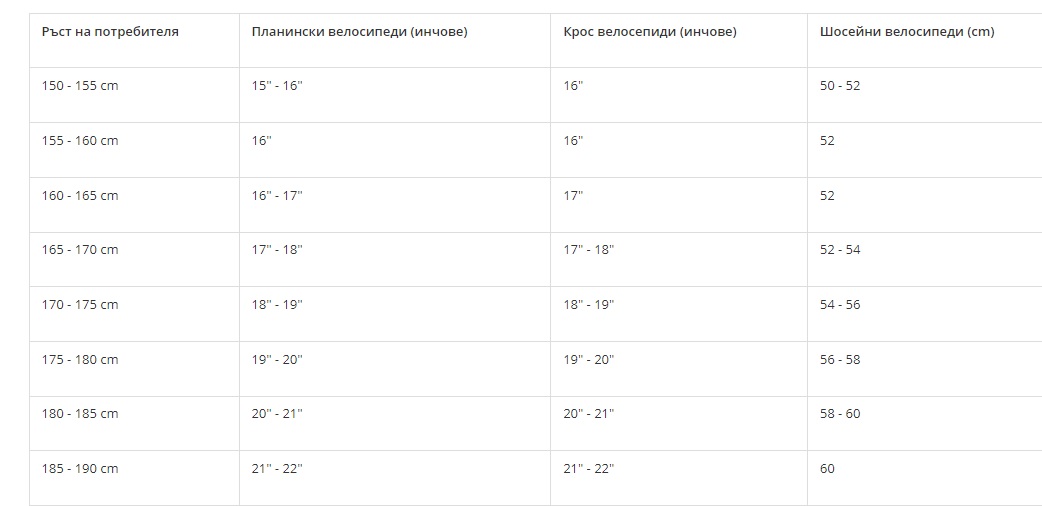

Мнениеот thechosen » Чет Авг 26, 2021 7:57 am
Ако велосипеда, който спомена че имаш е подобен на този:
Според мен не си заслужава да го използваш като база - за дълго пътуване най-вероятно няма да ти е удобен и самият велосипед е доста тежък.
По-добре е да разгледаш за твърда рамка с подходящ за теб размер, към която да добавяш електро мотор или направо да вземеш готов велосипед.

Мнениеот Aleks85 » Пет Авг 27, 2021 7:16 pm
Gworan написа:Аз хич не съм по къмпингуването, така че може и да се изкажа много неподготвен. На мен ми се струва, че е безсмислено ако не може с такава конфигурация да се изминава дълго разстояние, да речем над 100км, което няма как да стане с батерията на колелото, или с две. Не знам колко ще тежи кемпера + багаж и каквото се носи в него, но 50-60кг ще ги има, ако не и повече. Представям си някакъв вариант, ако има голяма батерия в самия кемпер, и достатъчно мощни соларни панели на тавана, може би тогава реално ще върши работа за пътуване. И ако колелото не е лимитарно на 25 км/ч, че иначе ще въртиш до морето 15-20 часа... Абе май няма смисъл от такова нещо :D
Не....в грешка сте . Германците успешно правят преходи по 500 км с батерии с включени соларни панели в кемпера,комплекта е 1000 евро и плюса им е това че в Германия навсякъде има зарядни станции и развита велосипедна мрежа за която ние ще мечтаем (въпреки че самите те се оплакват че е много зле)
Имат инсталирани батерии в кемпера и си е благинка.Те дори теглят без проблем 80 кг,а технически човек може да издърпа и 200 кг....Пуснал съм накрая на поста ми няколко канали на германски велокемперджии,малко са шашави но има какво да се научи доста от тях а и ми се искаше да имаме такава общност в България но с тези доходи....мъчна работа и много други фактори
А и там ако те хванат да караш манипулиран ел. мотор с 80 км неаконно а не 25 км/ч глобата е соленичка и често конфискуват колелото
[quote="thechosen"]Да същото недоразумение е но нямам спомени да е качествено но беше адски тежко,което би било добре да мога да го тегля кемпера.Те самите електрички са по 50 кг и пак си пуфтят на тях.Ъъъ аз съм висок 170 и тежа 85 кг какво колело и рамка бихте ми препоръчали все пак имате известен опит за разлика от мен.Прикачвам една таблица въпреки че може да се разминават и да не е коректна.
[quote="Vatman"]Не мисля,погледнете какво съм отговорил на колегата.И клиповете също.Палатката не е моя избор,защото нямам опасност да ми се изтресе змия или някакъв хищник в тъмното край гората а и ще съм защитен от пияни и--ти решили да срежат палатката....
Наслаждавайте се,някои са малко темерути ама.....Малко по късно ще кача идейната скица преди да я начертая професионално.

Мнениеот statge » Съб Сеп 11, 2021 3:25 pm
Чисто законово за България е малко "според зависи"
Чл. 81. (Доп. – ДВ, бр. 60 от 2020 г., в сила от 7.07.2020 г.) На водача на двуколесно пътно превозно средство, с изключение на индивидуално електрическо превозно средство
е забранено: ...... 4. да превозва, тегли или тласка предмети, които пречат на управлението на превозното средство или създават опасност за другите участници в движението;
В България някой катаджии и полицаи като им стане досадно да те чакат и да се наложи да направи маневра за да те размине се хващат на втората част "или създава опасност" понеже не е ясно обозначено кое се счита като опасно, в предишни версии на закона си бе изцяло и пряко забранено да возиш втори човек или да теглиш нещо с велосипеда и никой не си прави труда да чете поправките. Имай предвид че ел. велосипеда НЕ е индивидуално ел. превозно средство.
От гледна точка на реалността в България в нашите условия на пътищата и офроуд маршрутите е безумие. Представи си дупка дори и да я подминеш централно с колелото то лявата или дясната гума на кемпера ще я уцели; с триколки или с велосипед с ремарке което не е с тандемно разположение на гумите заобикаляне на неравности и дупки е невъзможно. Като сложим и шофьорите в България и липсата на инфраструктора .....Ъпсурд
Далеч по разумно ще е само с велосипед и да си нощуваш в евтини къщи за гости хем ще можеш да зареждаш батериите. С парите които ще вложиш в кемпера ще си направиш сума ти екскурзии. Не се хващай за соларните панели те работят само като има слънце и при тях зависи ъгъла от който идва това слънце за да са максимално ефективни. Има хора обиколили света на сгъваеми велосипеди с цел да могат понякога да ползват и обществения транспорт между градове с автобус или самолет. Представи си с кемпера стигаш до голям град и навсякъде си с този кемпер понеже ако го оставиш някой може да го разбие за да види има ли нещо ценно вътре... също ако си в София и искаш да си направиш разходка из черноморието ни - то трябва да тръгнеш от София с нещото и да изгубиш време. Докато само с велосипед можеш директно да си го пратиш с куриер и да си го вземеш от Варна а до там с евтин самолетен билет за по 8-9 евро....
Ако взимаш ел велосипед аз имам централно разположен бафанг и ти го препоръчвам . Лесно можеш да махнеш ръчката за газта и да го ограничиш на 250 вата номинална + 25 км/ч за западните държави. Също е отличен при изкачвания на баири понеже ползва скоростите на велосипеда докато хъба си на една скорост и това е. Каквото и да вземеш не взимай готов велосипед по-добре е кит който да си сложиш на съществуващ така ако решиш след време лесно ще можеш да го прехвърлиш на друг велосипед, и намирането на части след 3-4-5 години е по-лесно отколкото при тези който са "маркови" и готови.
